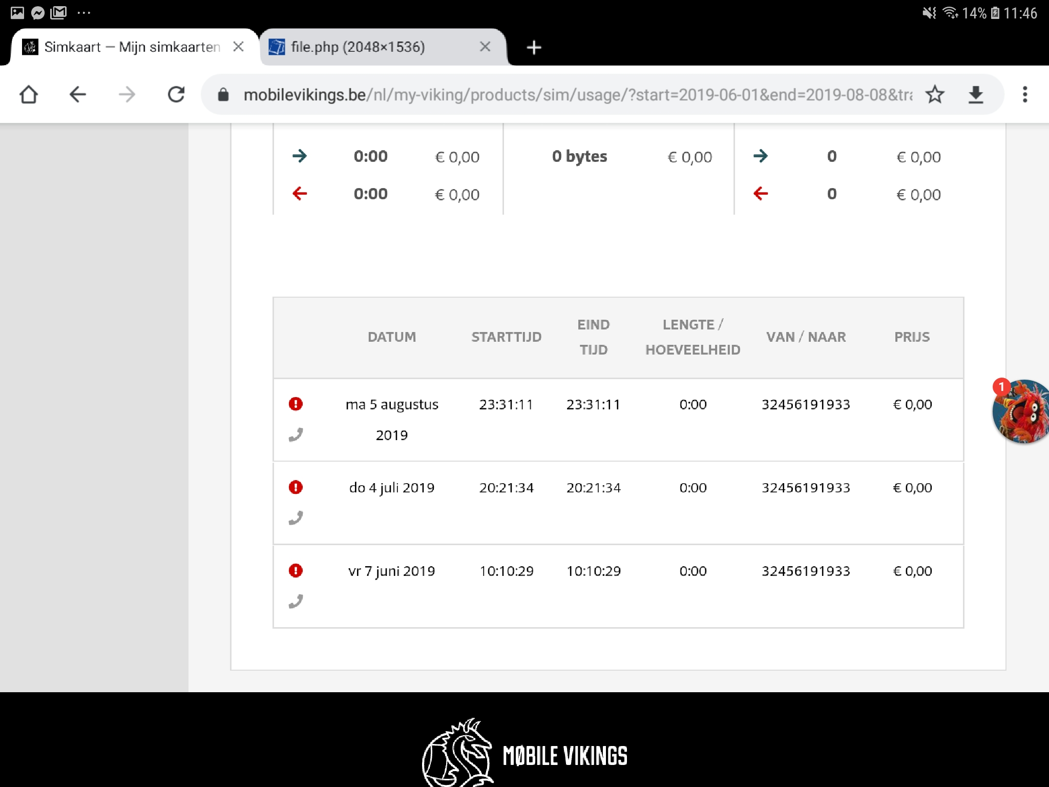

bambipower
Berichten: 2786
Bedankt: 249 keer
Toch wel vreemd dat er leven is op een kaartje dat zelfs al maanden afgesloten is :lol:
