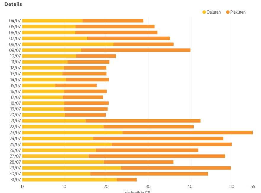

Net terug van vakantie en bij toeval eens gekeken op naar de telemeter: elke vakantiedag 10Gb volume tijdens de daluren + nog eens 10Gb tijdens de piekuren... goed voor 600Gb per maand zonder enige activiteit op het netwerk :eek:

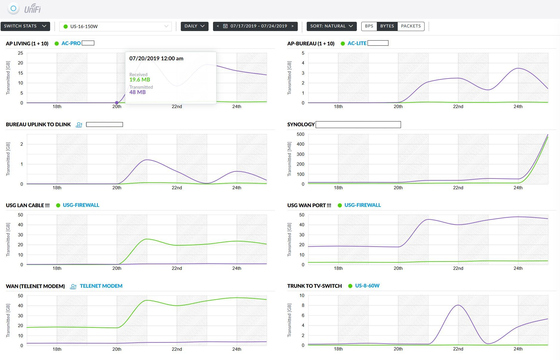

Setup = Telenet Modem-Only, Ubiquiti USG, Ubiquiti AP's en Ubiquiti managed switches. De modem & WAN aansluiting van de USG zitten op een "Internet" VLAN op de 16-poort switch (waar ook de Digicorder op aangesloten is), de AP's en Synology NAS zitten op het LAN VLAN.
Uit de switch statistics van de US-16-150W switch zie je duidelijk dat het verkeer op het volledige LAN VLAN terug valt naar 0 gedurende de hele verlofperiode maar dat het WAN subnet wél 20Gb traffiek laat zien. De digibox hangt via een trunk achter een US-8-60W switch en ook op die trunk is géén verkeer te zien.
Die 20Gb per dag is dus enkel aan de internet kant te zien. Enig idee waardoor je zoiets kan krijgen?
Er zijn een paar port forwards op de USG, maar die zijn allemaal naar LAN devices dus dat verkeer zie je ook op het interne VLAN en aangezien daar overal géén verkeer is, kan het daar niet zitten. Er is géén forwarding naar een ander public ip en ook géén VPN's...

Straks die modem eens rebooten, maar nu iedereen terug thuis is wordt het moeilijk checken of dit verkeer er al dan niet nog is.

Meteen eens een reboot gedaan van de Telenet modem, maar het lijkt er niet op dat dit veel heeft uit gehaald.
Gisterenavond een paar uur weg geweest uit eten en toen de AP's uit gezet & Synology afgekoppeld. Logging op hourly gezet en ook die twee uur was er zo'n 900Mb download & 100Mb upload per uur... Verkeer enkel gemeten op het INTERNET VLAN terwijl er op dat moment op het LAN VLAN nul verkeer was.
Dus zeker geen server die nog draait, NAS die downloads doet of Digibox die aan het opnemen is... Het lijkt mij eerder verkeer van andere nodes dat door één of andere modem bug zichtbaar is én meetelt op de telemeter.
En inderdaad: modem-only dus géén TelenetHomespot of Wifree of dat soort dingen. Ook géén guest vlan op de Unifi AP's.
