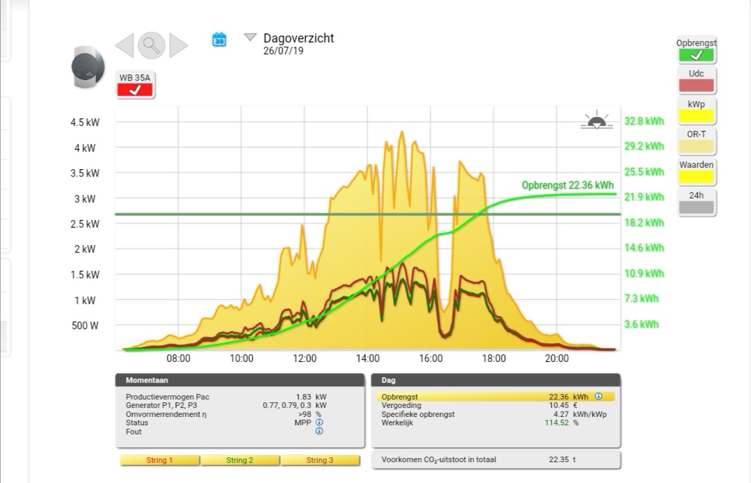

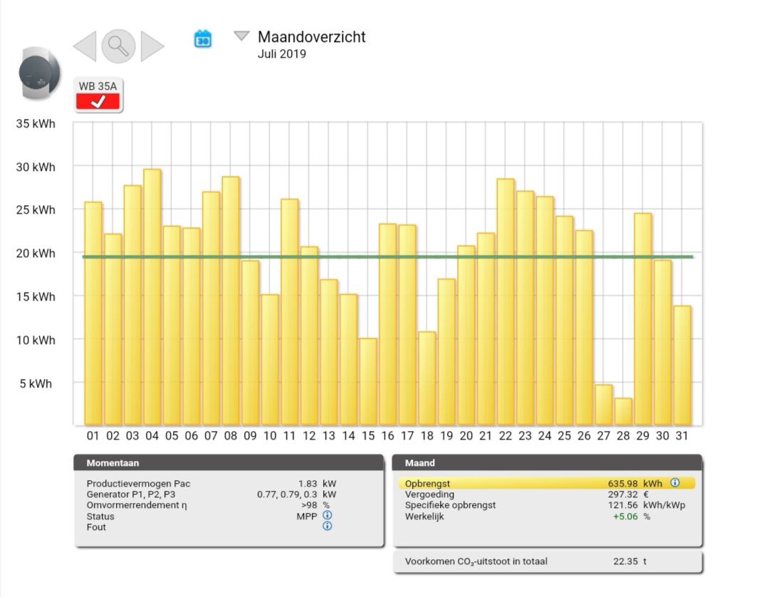

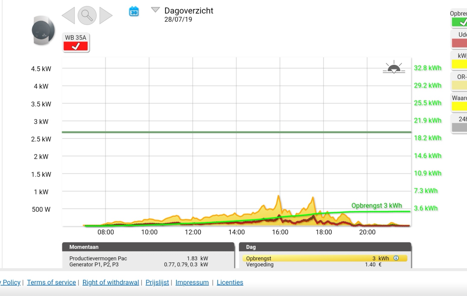

Hoe groot is uw installatie en hoe georiënteerd?SpecialK schreef:Laat die "k" er maar af...heist_175 schreef:Ik heb helaas zelf nog geen ZP's, dus ik kan u niet vertellen hoeveel kWh je maakt op een grijze dag.
Een goede zomerdag tegen een slechte winterdag maakt een factor 100 verschil. Op topdagen haal ik rond de 23 kWh, op de slechtste dagen nog geen 200 Wh.
Mijn basisload is +/- 300-400W, dus heb ik een installatie nodig van hoeveel (k)Wp om die basisload te dekken
Uw 200Wh is op een dag, dus grofweg 400Wh tijdens de "zon-uren" of zo'n 30-40W gemiddelde momentane productie?

4000 Wp, zuidwest (82% efficiëntie). De installatie dateert nog van voor het prosumententarief dus de inverter is ook 4000 watt.heist_175 schreef:Hoe groot is uw installatie en hoe georiënteerd?
Maar op zich doet dat weinig af aan het feit dat je op een donkere winterdag bijna niets produceert. Momenteel produceer ik ook maar 700W ('t is hier bewolkt) terwijl ik rond dit uur op een zonnige dag rond de 3000W produceer.
