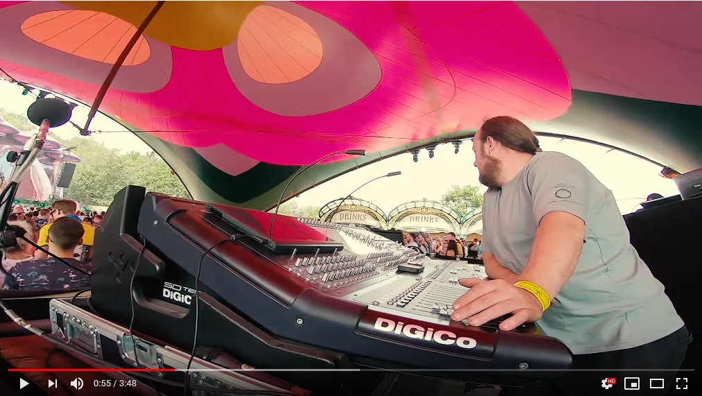

00:40 how low can you go?
00:54 144 inputs om USB stick DJ's te mixen? OMG (ik zit zelf in de sector)
https://digico.biz/consoles/sd10/

Jij zit in de sector van HiFi ... wat ver weg is van de PA wereld. Hier sla je de bal dus helemaal mis.
En contact met de producer van Tiesto? Knap maar doet niet ter zake.
Ken je iemand van de productie van TML? Dan kunnen we eens verder babbelen over het technisch gebeuren en waarom er pa-tafels liggen op FOH voor - naar jou zeggen - een USB setje te mixen op 144 kanalen.
Ik ga even in mijn vuistje verderlachen. Altijd fun om zulke non-info te lezen.

Beetje off-topic, maar toch: ik zit totaal niet in die sector, maar ben wel super benieuwd naar hoe dat allemaal technisch in mekaar steekt. Met of zonder usb-sets :-) Moet super interessant zijn om de opbouw (of zelfs de afbraak) eens van dichtbij te kunnen volgen!
axs schreef: Ken je iemand van de productie van TML? Dan kunnen we eens verder babbelen over het technisch gebeuren en waarom er pa-tafels liggen op FOH voor - naar jou zeggen - een USB setje te mixen op 144 kanalen.
Kijk zelf, 144 kanalen en hoeveel zijn er actief?
Blijf maar geloven dat het non-info is. Vanuit het DJ deck gaat er een 2ch feed naar zo'n overkill mengtafel. Die gast zal veel te doen hebben.
Ga eens naar een echt live optreden waar ze meerdere kanalen van echte muzikanten door mekaar mixen, das andere koek dan TML.
Voor de PA gebruiken ze deze, de firma die de audio integreert staat er ook tussen:
https://www.l-acoustics.com/en/hotnews/ ... h-l-isa-2/

Waar de DJ staat, staat een microfoon, een DJ deck en een paar decks en eventueel andere sources.
Uitzondering op de regel is wellicht deze:
Het is uiteindelijk de DJ die mixed, en niet de PA man achter de PA tafel.
Dus wat loopt er dan specifiek van de DJ tafel naar de PA tafel? Wat loopt er meer dan de stereo mix van de DJ tafel naar de PA tafel?

De pa man weet iets van geluid en moet proberen te zorgen dat Mr DJ niet helemaal op zijn gezicht gaat :-D (Een hele uitdaging dus).
De DJ is de show waar de mensen voor komen en moet dus zorgen dat er geld binnen komt. Denk dat de meesten niet komen voor live muziek.
De hoeveelheid aan ingangen is omdat ze klaar willen zijn voor het optreden van het Booms Philharmonisch Orkest olv Patje Krimson of zo en ook zo'n festival met gewoon een pioneer dj mixerke geeft een slechte indruk :lol:
Alles is vooraf gepland. De DJ die een smak geld krijgt wil niet op zijn bek gaan. Freestyle doen ze eerder in kleinere clubs. Op een festival als TML is vrijwel alles vooraf al geregeld. De kost van een f* up is immers te groot.

tien schreef:De pa man weet iets van geluid en moet proberen te zorgen dat Mr DJ niet helemaal op zijn gezicht gaat :-D (Een hele uitdaging dus).
Dat zou nog wel eens kunnen kloppen, van een insider op mijn facebook:
EQ processors, compressors, Gates, 24 x 24 output matrixes, .....
Music from Dj’s is always overmodulated, the louder the better, and so this needs to be remixed with such a console.
En ja, dat enorme paneel heeft een berg DSP effecten en je kan er custom filters mee maken. Dus niet omwille van het aantal kanalen, maar om via DSP er alsnog iets van te bakken.
Die 2 schuifjes zeggen niets hé, achterliggend gebruiken ze matrixen om de delays, infills, outfills, broadcast, streaming, recording, etc aan te sturen.
Dan komt het niet zozeer aan op de inputs maar op de outputs.
Daar moet uw tafel ook aan kunnen voldoen en dan kom je er niet met uw Soundcraftje met 4 AUX'en.
Weet jij verder trouwens wel een beetje hoe de verhuurwereld in elkaar zit en waarom bepaalde keuzes worden gemaakt?
2 opties:
1:
Firma's hebben bepaalde tafels in hun stock zitten... SD8, SD9, SD10, ...
Grotere verhuur al meer aantallen of types dan kleine verhuur.
als firma X, hier op TML aanwezig op stage Y, nu enkel nog een SD10 op stock heeft gaan ze die daar gewoon leggen.
144 inputs of niet, je huurt geen tafel in bij AED, PHL (of Rent-All zoals u wil), ... waar je zelf niets aan verdient om de uwe dan stof te laten happen in het magazijn.
Ik kan mij inbeelden dat er tijdens die weekends redelijk wat tafels buitengaan owv verschillende festivals en dan breekt nood wet.
Ik heb ook al een MA2 gekregen waar een MQ40 voldoende is. Dat is meestal eerder puur uit gemak en budgettair opzicht.
2:
Op bepaalde stages zitten die gasten van NoizBoyz, zij speccen een tafel. Dat is een ander verhaal
Als zij zeggen dat daar een SD10 moet liggen zal er een SD10 liggen.
Heb je die zelf niet? Zoek er dan maar 1.
En de geluidstechniekers daar, nja die mogen het hebben op de kleinere stages. Dat is gewoon babysitten en zorgen dat de niveau's bewaard worden.
Op mainstage zitten ze in de FOH constant bij te vijzen om 24/7 de beste klank uit het systeem te halen.
Die mannen staan harder in het zweet dan een technieker op een live optreden... maar dat doen ze zichzelf aan natuurlijk :-)
