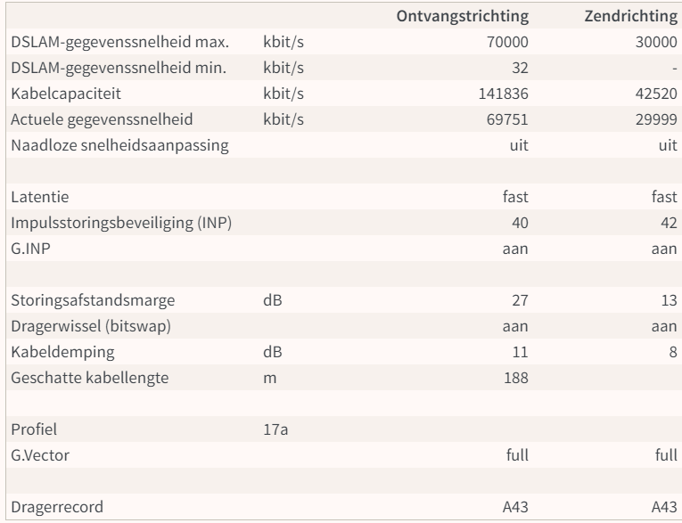

Na een uur sleutelen in de ROP ( er blijken nogal wat poorten defect in die kast :)...) terug up and running..
Na een initiële TBF al netjes op 70/30. Hopelijk brengt DLM me terug naar mijn vroegere 100/30. 'k vond de isolatiewaarden van de kabel niet echt om over naar huis te schrijven, maar de tech zei dat die wel meevielen...

Edit: na +/- 1 uur nog een disconnect, en hopla we zitten al op 100/35... (was voorheen 100/30 :-o ) 't gaat rap tegenwoordig met DLM
