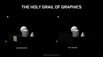

Ter informatie, onderstaande uitleg zou het een beetje moeten uitleggen wat ray tracing is tegenover Rasterization, dit is kwa techniek echt niet te vergelijken, en het is verschrikkelijk cool om te zien dat het nu mogelijk wordt ... Wat gaat dat binnen 5 of 10 of 25 jaar geven!
