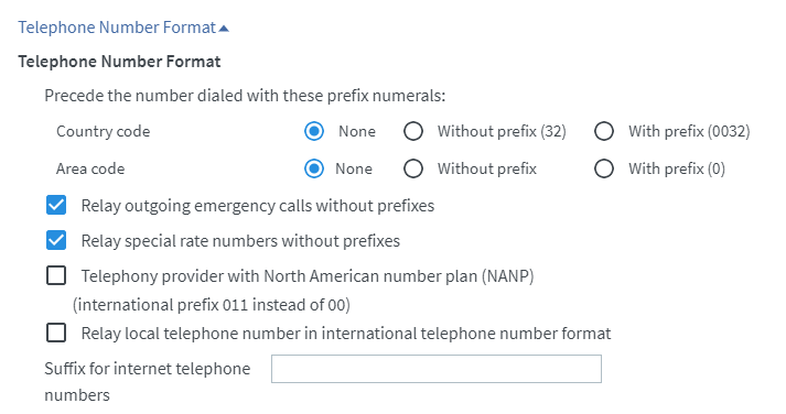

Op de site van edpnet had ik ergens gelezen dat noodnummers bellen ook mogelijk was met een edpnet voip nummer.
Dit weekend belde ik de politie (101) maar kreeg het bericht dat dat niet ging en ik een ander toestel moet gebruiken.
Is dat misschien enkel mogelijk voor de 112 ? Of ondersteunt EDPnet het gebruik van noodnummers dan toch niet ?
Of ligt het aan de forwarding in de fritzbox (normaal bel ik uit met een betamaxaccount behalve voor noodnummers) ?

Dit kan inderdaad aan de instellingen liggen van de Fritz!Box.
Om de toegang tot de noodnummers (100, 101, 112) te testen bestaat het gratis nummer 117.
Bel dus eens naar 117. Dat is altijd de eerste stap.
Als dat niet lukt, dan zou ik eens kijken naar de logs van de Fritz!Box en eventueel spelen met wat instellingen.
Als het testnummer 117 wel lukt, en je dus zeker bent dat jouw oproep naar 101 door EDPnet werd tegengehouden, dan moet je natuurlijk EDPNet om uitleg vragen!

Wat betreft de Fritz!Box instellingen, moet je op 2 dingen letten:
Op die manier zorg je ervoor dat noodoproepen (en alle andere nummers beginnend met "1") via EDPNet gaan, en dat de Fritz!Box het nummer ongewijzigd doorstuurt.

- zorg ervoor dat alle uitgaande noodgesprekken (en bij uitbreiding alle"speciale nummers") via de EDPNet lijn uitgaan.
- en dat de EDPNet lijn zo ingesteld is, dat de Fritz!Box geen extra prefixen toevoegt aan het gebelde nummer.
- Kiesregels maken die ervoor zorgen dat alle nummers beginnend met "1" via EDPNet gebeld worden.
- Ofwel omgekeerd: alle toestellen bellen default uit via EDPnet, maar dan moet je een kiesregel maken welke nummers je via een andere VoIP provider wil bellen (voorbeeld: alléén nummers beginnend met "0"bellen via de alternatieve provider.

Bedankt Philippe,
In de logfile stond er inderdaad een zonenr. toegevoegd aan 101. Ik heb uitgevinkt dat er prefixen mogen toegevoegd worden.
Wel vreemd want er is nog een instelling in mijn fritzbox 7360 welke specifiek dient om te vermijden dat bij noodnummers prefixen toegevoegd worden ("Relay outgoing emergency calls without prefixes") en dat vakje staat weldegelijk aangevinkt. Die optie zal dus niet werken om 1 of andere reden.
Getest met 117 en nu werkt het.

Bij mij werkte het ook niet toen ik de 101 nodig had !
Dit moet namelijk aller tijden mogelijk zijn.
Ik heb dan Area code die op With prefix (0) stond gewoon op None gezet en toen werkte het.
