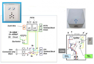

In de NTP2007 doosjes is een contactpunt voor aarding voorzien: links boven met het oranje plastic omhulsel.
Van de enkele aansluitingen die ik gezien heb was er geen enkel waar dit aangesloten was.
Heeft het in theorie nut om deze aan te sluiten?
Voor welke draad is deze aansluiting voorzien? De aardedraad (drain wire) van de binnenkomende koperparen of je eigen aarding (bijv. de aarding die ook door de elektrische installatie wordt gebruikt)?

Was voorzien voor de interne kabel(s) van het type VVT+ … maar is nooit toegepast geweest.
Dus op u vraag ... het heeft geen enkel nut.

http://www.govaerts.be/userfiles/userfi ... ube_nl.pdf
Zie blz. 12.
Hoeft dus niet aangesloten te worden.

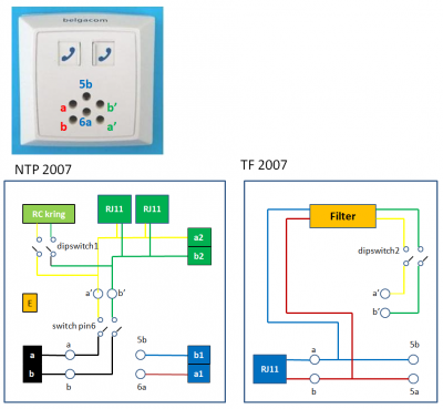

Hieronder de gekende tekening van de NTP en de TF2007.
Gezien dit echter niet altijd zeer duidelijk is, heb ik een nieuwe schematische tekening gemaakt:
(klik op beeld om te vergroten)
NTP2007 (Network terminal point).
  • Hier eindigt het netwerk van Proximus, en is dit punt de overgang naar de binnenbekabeling.
  • zoals je ziet wordt de aarde aansluiting niet gebruikt, heeft dus geen zin om aangesloten te worden (dient enkel als je de aardgeleiders van de verschillende kabels met elkaar wil doorverbinden).
  • "dipswitch1" zijn de 2 dipswitches in de NTP. Deze staan normaal gesloten. Hierdoor wordt een "RC kring" (10kOhm/470nF) parallel op de binnenkomende leiding geschakeld. Hierdoor kan Proximus vanop afstand de NTP doormeten.
  • "switch pin6" is een schakelaartje in de NTP, dat ingedrukt wordt door de 6de pin van de 6-polige TF2007. Het indrukken opent het contact, zonder de TF2007 zijn deze contacten gesloten.
  • zoals je uit de tekening ziet is er in de NTP geen enkele verbinding tussen het zwarte blokje (intro) en het blauwe blokje (DSL). Zonder de filter is er dus géén signaal op het blauwe blokje.
  • zonder de filter is het "switch pin6" schakelaartje gesloten, en komt het binnenkomende signaal rechtsreeks op het groene blokje
TF2007 (VDSL2 filter).
  • zoals duidelijk te zien op de tekening komt het binnenkomend signaal (via a+b) rechtsreeks terecht op de RJ11 (naar de modem) en op de pinnen (5b en 5a). Het VDSL2 signaal wordt dus niet "gefilterd"!
  • "dipswitch2" zijn de 2 dipswitches in deTF2007. Deze staan normaal gesloten. Voor VoIP installaties kunnen deze dipswitches geopend worden. Hierdoor wordt het inkomende DSL signaal volledig gescheiden van het telefonie gedeelte.
  • De nieuwe "VoIP adapter" is een versie van de TF2007 waar deze dipswitch en filter eruit gesloopt zijn.
  • het signaal gaat wel door een filter naar de telefoonuitgang (via a' en b'). Deze filter heeft volgens mij 2 functies:
    • het filter de storende hoogfrequente signalen op de telefoonlijn, en laat dus alleen het laagfrequente telefoonsignaal door.
    • het beschermt ook het DSL signaal van storingen die afkomstig zouden zijn van de verdere telefoonbakabeling (stubs).
Werking
  1. Met ingeplugde TF2007:
    • Het signaal van de intro (zwart blokje) gaat naar de TF2007 (via a en b).
    • Dit signaal gaat rechtsreeks naar de RJ11 bus (voor de modem) en komt terug naar de NTP (via 5a en 5b), waar het doorverbonden is met het blauwe blokje (DSL).
    • De TF2007 filtert het VDSL signaal voor telefonie, en dit gefilterd signaal komt terug naar de NTP (via a' en b'), waar het doorverbonden is met het groene blokje (en de RC kring).
    • Bij de VoIP adapter is er geen filter en komt er niets terug op a' en b'. Idem bij VoIP installaties waar de dipswitches geopend staan. Hierdoor kan je dus het analoog telefoniesignaal vanuit de modem naar de NTP koppelen (RJ11), en vandaar via het groene blokje naar je telefonie binnenbekabeling.
  2. Zonder ingeplugde TF2007:
    • Het signaal van de intro (zwart blokje) gaat rechtsreeks naar het groene blokje en de RJ11 bus op de NTP.
    • Zonder TF2007 kan je dus de modem rechtstreeks aansluiten op één van de RJ11 bussen.
  3. Met ingeplugde oude ADSL splitter:
    Hoewel dit niet geschikt is voor VDSL2, en dus niet aan te raden, gebeurt het volgende:
    • De 5-polige ADSL splitter laat de "dipswitch1" in open stand, en dus komt het VDSL2 signaal op de RJ11 bus, en op het groene blokje. Theoretisch kan je dus hier de modem inpluggen.
    • Op de ADSL splitter kan je dan één telefoontoestel aansluiten. De filter zorgt ervoor dat het (hoorbaar) VDSL "geruis" uit het telefoonsignaal gefiltert wordt.
