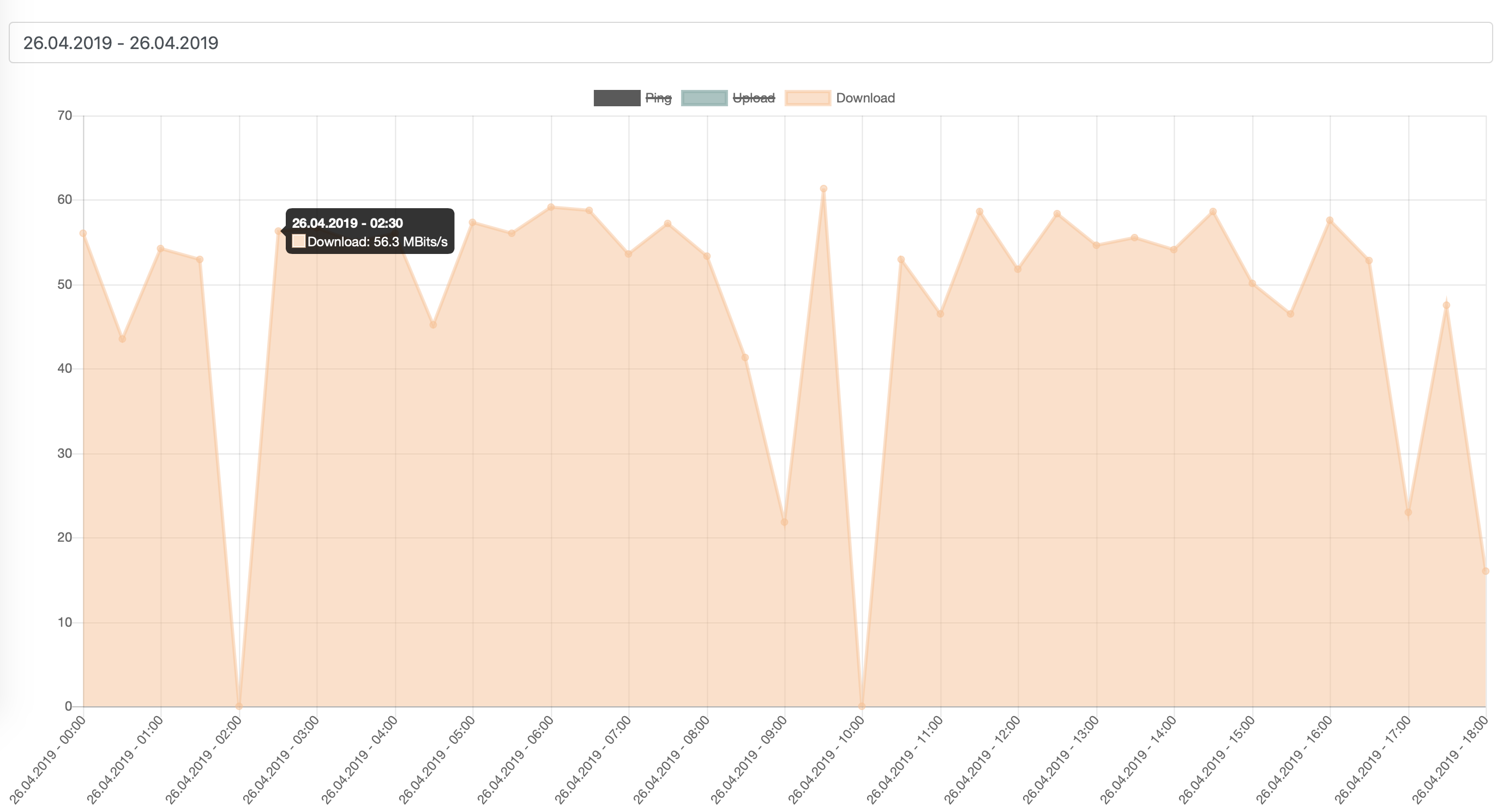

Dit is wat ik vandaag zie nadat er een week geleden een upgrade gedaan is op mijn lijn.
Gisteren nog gebeld met de edpnet en alles is volgens hun normaal. Ik begrijp het niet meer.In het begin toen ik bij edpnet was had ik zelfs 95/30 en nu nog 85/30 maar de metingen geven iets totaal anders.

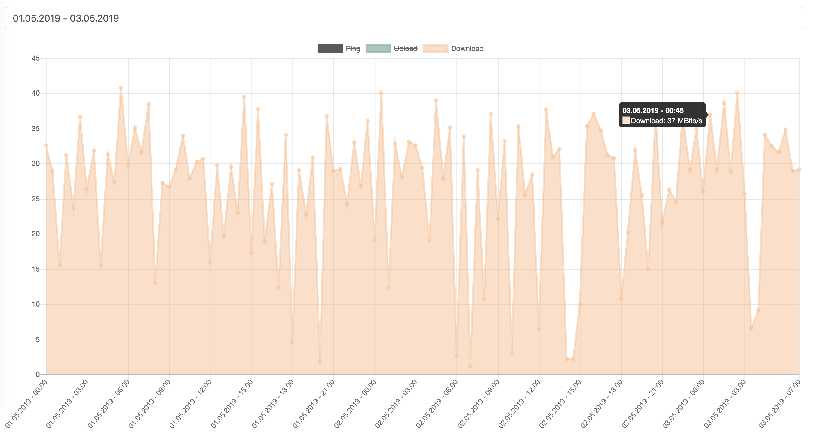

Blij voor jou maar hopelijk blijft het zo want bij mij is het ook weeral aan het zakken nadat het 2 een tweetal dagen goed heeft gelopen.
Heb een screenshotje van de metingen bijgezet van deze maand.

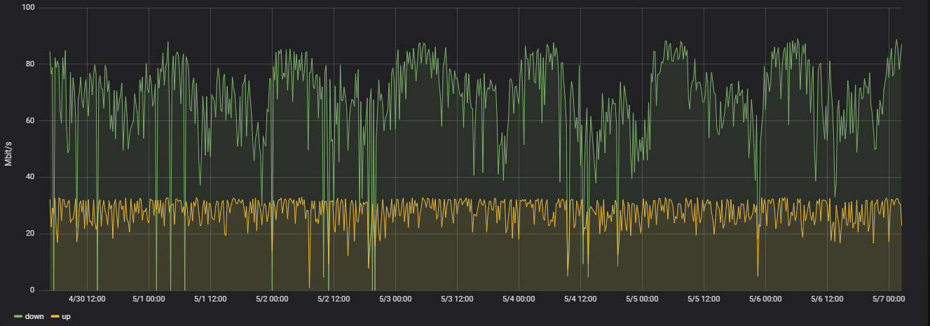

Kitt schreef:Hier haal ik ook nooit mijn 100/35 syncspeed .
ook wel vaak drops in speed ... met new binaries haal ik ook nooit de max speed zoals ik vroeger wel kon ..
Dus ik vermoed toch ergens cap of qos of vlan die volloopt ..
Buiten de drops, zie je wel een heel regelmatig terugkerende tendens in jouw grafiek:
  • - je hoogste snelheid haal je dagelijks in de blokken tussen 00.00 en 12.00 (of meer specifiek tussen 24.00 en 08.00).
    - de laagste snelheid zie je dagelijks in de blokken tussen 12.00 en 24.00
Dit lijkt mij duidelijk te wijzen op een oververzadiging, waarbij jouw snelheid daalt tijdens de piekperiodes?
In geval van EDPNet zie ik theoretisch 3 plaatsen waar een oververzadiging zou kunnen plaatsvinden:
  1. de bandbreedte die EDPNet bij Proximus huurt per LEX.
    Als EDPNet bijvoorbeeld 40.000 of 50.000 Internet klanten heeft (ik zeg zomaar een getal ter illustratie, en er zijn misschien wel 10.000 ex-Dommel klanten bijgekomen), en er zijn 650 LEX'en (VLANs), dan is dat gemiddeld 60-75 klanten per LEX. EDPnet moet hier dus voldoende bandbreedte voorzien om 60-75 klanten "comfortabel" internet aan te bieden. Het is waarschijnlijk financiëel niet haalbaar om hier iedere klant 24/24 100% van de snelheid te garanderen, er is dus altijd enige vorm van "overbooking".
  2. de bandbreedte vanaf de POP's naar het EDPnet netwerk.
    De data vanuit de 650 VLAN's verspreid over België wordt door Proximus verzameld in 5 regioname afname punten (POP's), waar EDPnet de streams afhaalt, en via hun eigen glasvezel naar hun netwerk brengt.
    Als je terug hetzelfde rekensommetje maakt (fictieve cijfers ter illustratie), dan zijn dat gemiddeld 8.000-10.000 klanten per POP.
    Ook hier moet EDPNet zorgen voor een voldoende bandbreedte (1 Gbps? 10 Gbps?) ...
  3. last but not least: de uplink naar Internet.
    hier kunnen ook beperkingen zijn (drukte op de nodes, peering, ...) ?
@Kitt
Welke servers gebruikt jouw speedtest in bovenstaande grafiek?
Als je dat eens een weekje zou laten draaien, maar alleen naar de EDPNet servers, dan zou je al duidelijk zien of er een VLAN verzadiging is, of dat het "probleem" zich verder situeert (uplink naar internet) ?

Mijn proximus start 60/4 zitten ook regelmatig uitschuivertjes.

Ik haal tegenwoordig 's avonds (vanaf ik thuis kom, rond 17u30-17u45 (geen idee van wanneer het begint), tot laat (= middernacht)) een snelheid van 30Mbps. Daarna heb ik terug 90Mbps. edpnet zegt dat er geen probleem is met de capaciteit van de VLAN (die ze hebben geupgrade van 100Mbps naar 160Mpbs), maar dat dit te wijten is aan de grotere behoefte tijdens de piekmomenten. Ik vind het niet normaal dat de hele avond een 'piekmoment' is waardoor ik maar 1/3 van mijn snelheid haal. Ik kan dus alleen de geadverteerde snelheid halen wanneer iedereen slaap (ikzelf inclusief dus...)? Dit kan toch niet de bedoeling zijn?
Volgens edpnet kunnen ze hier niets aan doen... Einde verhaal...
Ik haal op dit moment (00u30) nog steeds maar 30Mbps. Is dit nog steeds een 'piekmoment'? Ik weet trouwens niet wat de snelheid overdag is, terwijl ik aan het werken ben. Ik zal dit het komende weekend goed in het oog blijven houden, maar ik heb niet al te veel hoop.
Wat kan ik hier nog aan doen?
Edit: zie bijgevoegde afbeelding van de laatste testen. Op dit moment (bijna 01u00) begint de snelheid weer (voorzichtig) wat te stijgen.
