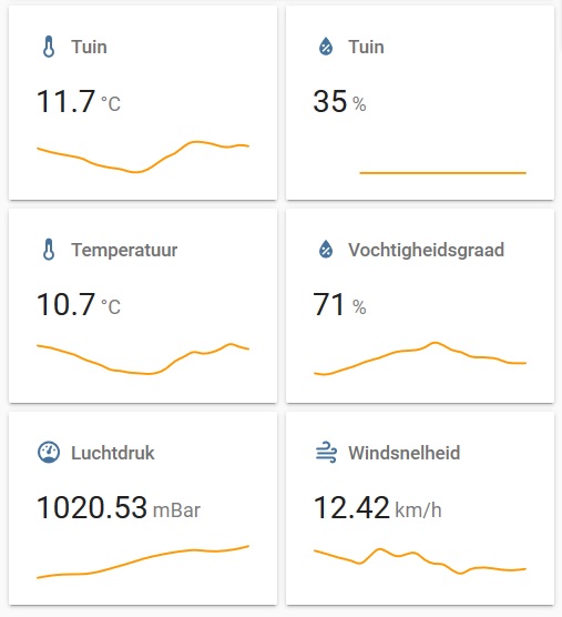

Ik denk dat ik een nuttige en permanente toepassing gevonden heb voor mijn DVB-T stickje
Deze is nu aangesloten op mijn synology NAS waarop ik RTL_433 draai in een docker container. Deze vangt nu data op van 433Mhz sensoren en stuurt deze door naar mijn MQTT broker (dewelke ook in een docker container draait). Vervolgens kan Homeassistant (ja, ook in docker) deze MQTT berichten lezen en weergeven of kan je er verder iets mee doen in NodeRed (docker...) of een ESP8266/Arduino module een GPIO pin laten aansturen bijvoorbeeld.
Dit is de weergave in HomeAssistant: Tuin is de informatie van de 433Mhz buitensensor, de overige 4 komen van darksky.net.
Ja, mijn vochtigheidsgraad van de sensor is flatline op 35%, maar dat ligt aan de sensor zelf die niet correct meer meet blijkbaar. Een nieuwe buitensensor zal dit moeten verhelpen. Of de data van bij de buren opvangen
En de data in NodeRed: Indien intresse kan ik wel wat meer uitleg geven over hoe dit precies werkt. Ook doe ik alles in docker op mijn synology NAS, maar dit kan perfect op een raspberry pi ook bijv.
