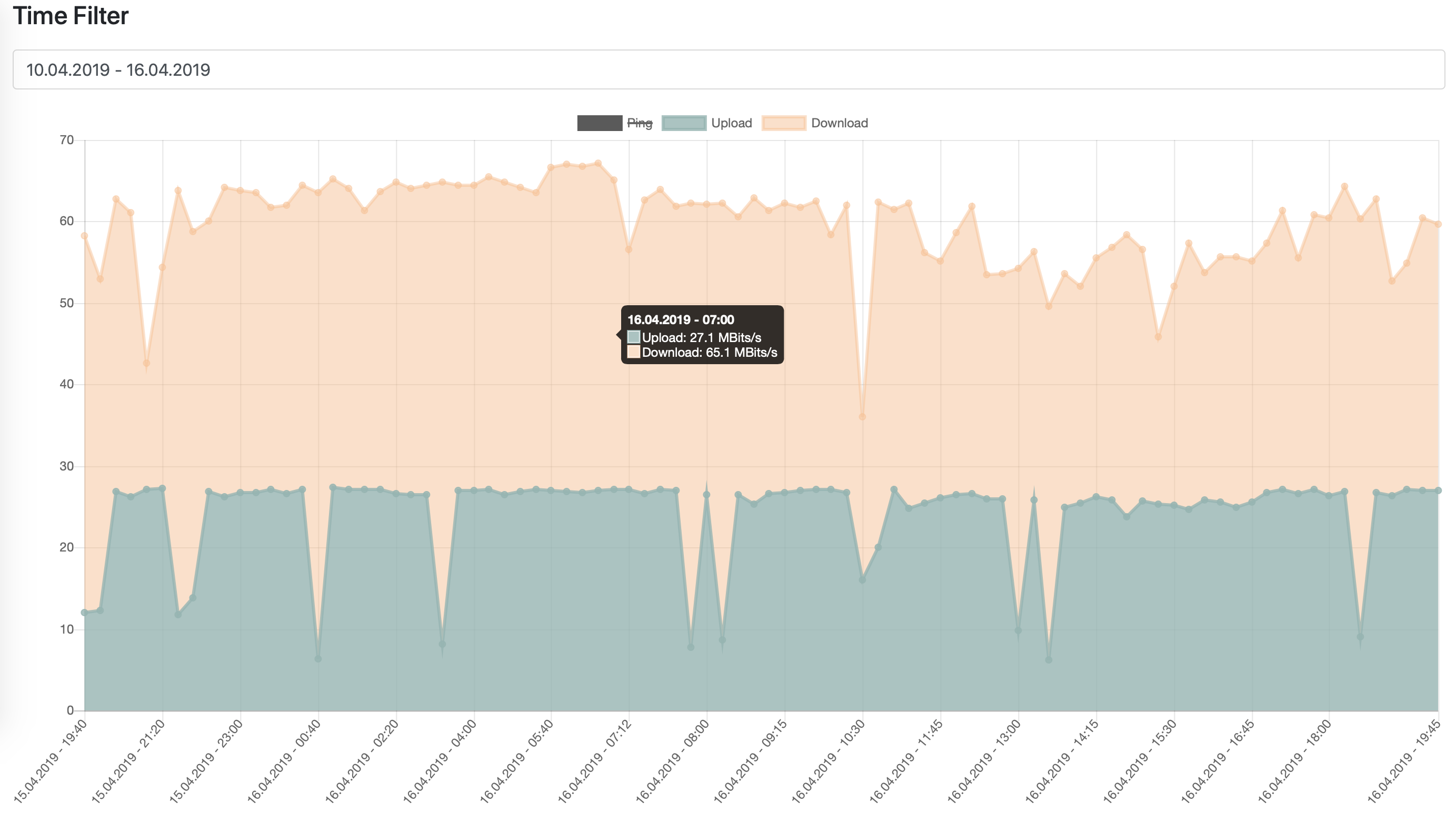

Gisteren eens een hele dag om het uur eens een speedtest gedaan en soms is het redelijk maar op andere momenten was het zeer slecht. Op een 80/30 lijn haalde ik dan slechts maar 7-8 download en 27 upload. Heb deze morgen nog eens een melding gedaan met de slechtste waarden als screenshot en nu ben ik alweer aan het wachten op een antwoord. Toen ik gisteren de speedtest deed was ik ook als enige die gebruik maakte van het internet thuis.

ik zou zeggen neem een raspberry pi met speedtest-cli.
Idealiter launch je elk kwartier een test, en sla je de resultaten (down / up) op in een txt file of in een database waar je dan later graphs van kan parsen. Vraag me niet hoe, dat zou ik niet weten. Maar volgens mij kan het wel :)

Heb nu op mijn nas een docker container geïnstalleerd en ingesteld dat deze elk uur de test doet en deze waarden direct in een grafiek zet.
Zal deze een week doen en dan naar edpnet mailen.

ik heb dit ook even opgezet en duw elk kwartier de output in mysql.
data zichtbaar in grafana.
als ik er aan denk of iemand mij effe poked (Kris :p) zal ik is ne screenshot posten eens er wat data inzit.

Ben al 24 uur aan het loggen en ziet er nu goed uit. Wel een mail gekregen van edpnet dat ze de lijn gaan upgraden. Of het al gedaan is weet ik niet maar heb wel al sinds gisteren 19:00 niet echte lage snelheden meer. Had ze liever nog wat hoger gezien maar dit is beter dan wat ik de afgelopen dagen/weken had. Hierbij een screenshot van de logging via een docker container op mijn nas die ik hiervoor speciaal direct op mijn FB hebt geplugd.

Edit2
Ook ff in mijn logs gekeken en ik verbind nu ook naar een andere ROP "BRAS01". Dus zelfde situatie als in post "Connectie naar opeens heel andere POP en andere snelheden". Ik heb dus een TBF gestart en hopelijk komt het vectoring profiel dan actief.
Edit3
Dit heeft blijkbaar geholpen. Mijn IP zit ook terug in de 77.* range. Profiel lijkt nu vectoring 70/30 te zijn, dus hopelijk trekt DLM dit nog verder omhoog. :)
Hieronder de nieuwe speedtest results.
IP_ADDRESS,TEST_DATE,TIME_ZONE,DOWNLOAD_MEGABITS,UPLOAD_MEGABITS,LATENCY_MS,SERVER_NAME,DISTANCE_MILES,CONNECTION_MODE
"77.109.123.*","4/16/2019 7:38 PM","GMT","62.47","28.12","15","Diegem","0","multi"
"77.109.123.*","4/16/2019 7:39 PM","GMT","63.83","28.39","7","Schaarbeek","0","multi"
Laatst gewijzigd door themaxxz 16 apr 2019, 21:43, in totaal 7 gewijzigd.
