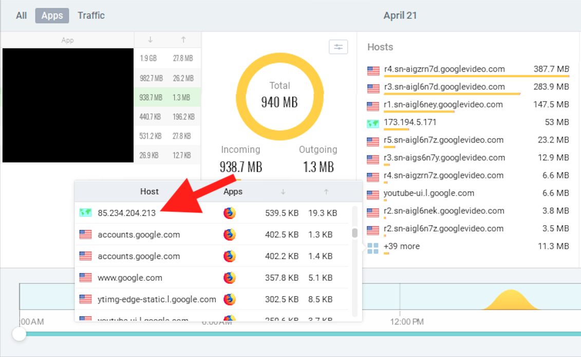

Beste forum leden,
Ik gebruik een netwerk monitor om Trojan virus, Malware, Spyware te vinden. En vandaag gaf die een indringer melding!

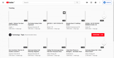

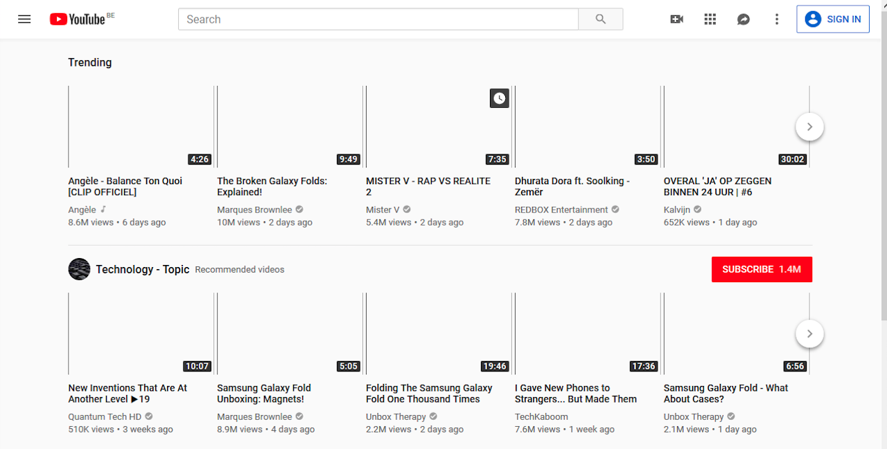

Sinds vandaag forceert iemand mij om via andere server (85.234.204.213) Youtube videos te bekijken, anders functioneert Youtube website niet volledige. Blijkbaar verzamelt die server enkel thumbnails van Youtube videos.

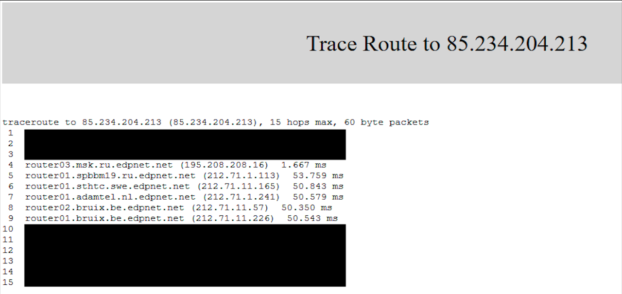

Ik probeerde IP-adres 85.234.204.213 te traceren en blikt dat van EDPnet (stoute EDPnet partners/gebruikers?) te zijn. En heeft een IP-range van 85.234.192.0/19 (85.234.192.0 - 85.234.223.255).
UPDATE: De eerste verbinding naar 85.234.204.213 was via Russische Router > Zwitserse Router > Nederlandse Router > Belgische Router > Youtube.
-router03.msk.ru.edpnet.net (195.208.208.16)
-router01.spbbm19.ru.edpnet.net (212.71.1.113)
-router01.sthtc.swe.edpnet.net (212.71.11.165)
-router01.adamtel.nl.edpnet.net (212.71.1.241)
-router02.bruix.be.edpnet.net (212.71.11.57)
-router01.bruix.be.edpnet.net (212.71.11.226)
-etc...
Russische server is niet het probleem, want ik vertrouw Russische dan Americaanse (zionist) servers.
Weet iemand waarom er een omleding naar EDPnet server werd aangemaakt i.p.v. een directe verbinding naar Youtube servers?

cashing ????
het is best mogelijk dat de meest gekeken video's van youtube gecashed worden om bandbreedte te besparen.

ISPs kunnen zelf Google Global Cache servers hosten, en bij Netflix is iets soortgelijks ook mogelijk.
Berichten: 9599
Bedankt: 602 keer
Is idd een GGC server in de EDPnet LAN. Eens telnetten naar poort 80 geeft "Server: gws". Geen zorgen over maken dus, dit dient enkel om bandbreedte te besparen en de YouTube ervaring sneller te maken.

Je beseft dat je bij een tunnel als VPN bij een traceroute steeds de router van de VPN als volgende hop ziet? De traceroute pakketten worden door de VPN client immers geencapsuleerd, door de VPN server weer gede-encapsuleerd, en dan vervolgens naar zijn (wellicht) default gateway gestuurd die de TTL verlaagt waardoor je de eerste (of tweede naargelang) traceroute lijn krijgt.
Om te zien waar je VPN pakketjes zelf zoal langs passeren moet je een trace doen naar het IP van de VPN server, en dit zonder dat je VPN actief is. En hou er rekening mee dat dit altijd momentopnames zijn.
