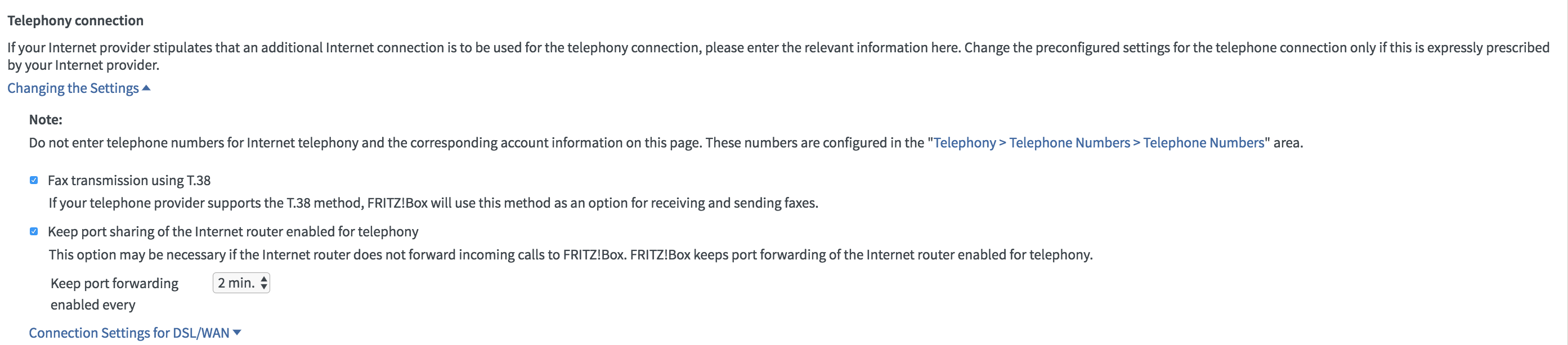

Dat komt omdat de Fritz!Box in de test opstelling bij WeePee niet als modem gebruikt wordt, en dus achter hun firewall zit (NAT). In dit geval is het gebruik van de stun normaal.
We zijn er wel nog niet uit waarom het bij hen wel werkt, en bij ons niet
tdemeyer schreef:Wat me opvalt bij de screenprints is het gebruik van een STUN server....

Stuurt de FritzBox keep-alive paketten? Dat kan je blijkbaar niet instellen via de interface ...
Nu begrijp ik ook waarom de test opstelling bij WeePee wel werkt:
Zij hebben geen oude account overschreven (zoals wij), maar onmiddellijk nieuwe accounts aangemaakt.
Volgende test is DNS SRV.
Ik heb 2 WeePee SIP accounts: één ervan op de single switch (sip0-a-.voice.weepee.io), de andere op DNS SRV (sip.voice.weepee.io).
Nu afwachten of ze beide bereikbaar blijven.
