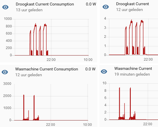

Bij ons is het een A+++ wasmachine van LG en een A++ warmtepompdroger van LG.
Dit zijn 2 programma's: Lijkt me goed mee te vallen. Een was, afhankelijk van het gewicht ongeveer 2 uur. Drogen ook afhankelijk van het gewicht ongeveer 2,5 uur.
Wassen 40°, drogen op programma kastdroog (geen idee van temp).

Met welk programma heb je die grafieken gemaakt ?MClaeys schreef:Bij ons is het een A+++ wasmachine van LG en een A++ warmtepompdroger van LG.
It has become appallingly obvious that our technology has exceeded our humanity.
–Albert Einstein
–Albert Einstein
- MClaeys
- Berichten: 6048
- Bedankt: 347 keer
Dit zijn basis graffiekjes van Home Assistant. Ik wil later wel met Graphana werken en zaken wat mooier visualiseren.
Meten gebeurt met TP-Link HS101 stopcontacten, zo heb ik er een stuk of 6 in huis. En inmiddels te weten gekomen dat er Q4 dit jaar ingebouwde stopcontacten met schakelmogelijkheid en verbruikmeting uitkomen, als ik dat merk aan de praat krijg in Home Assistant dan vliegen de TP-links alweer buiten
