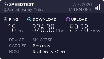

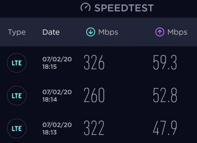

alloja
- Berichten: 246
- Locatie: Evere
- Bedankt: 51 keer
Ik, daarentegen, ben sinds het begin van de lockdown gebonden aan ±100 Mbps...
En ik ben niet de enige, volgens een thread op het Franstalige forum van Proximus...
