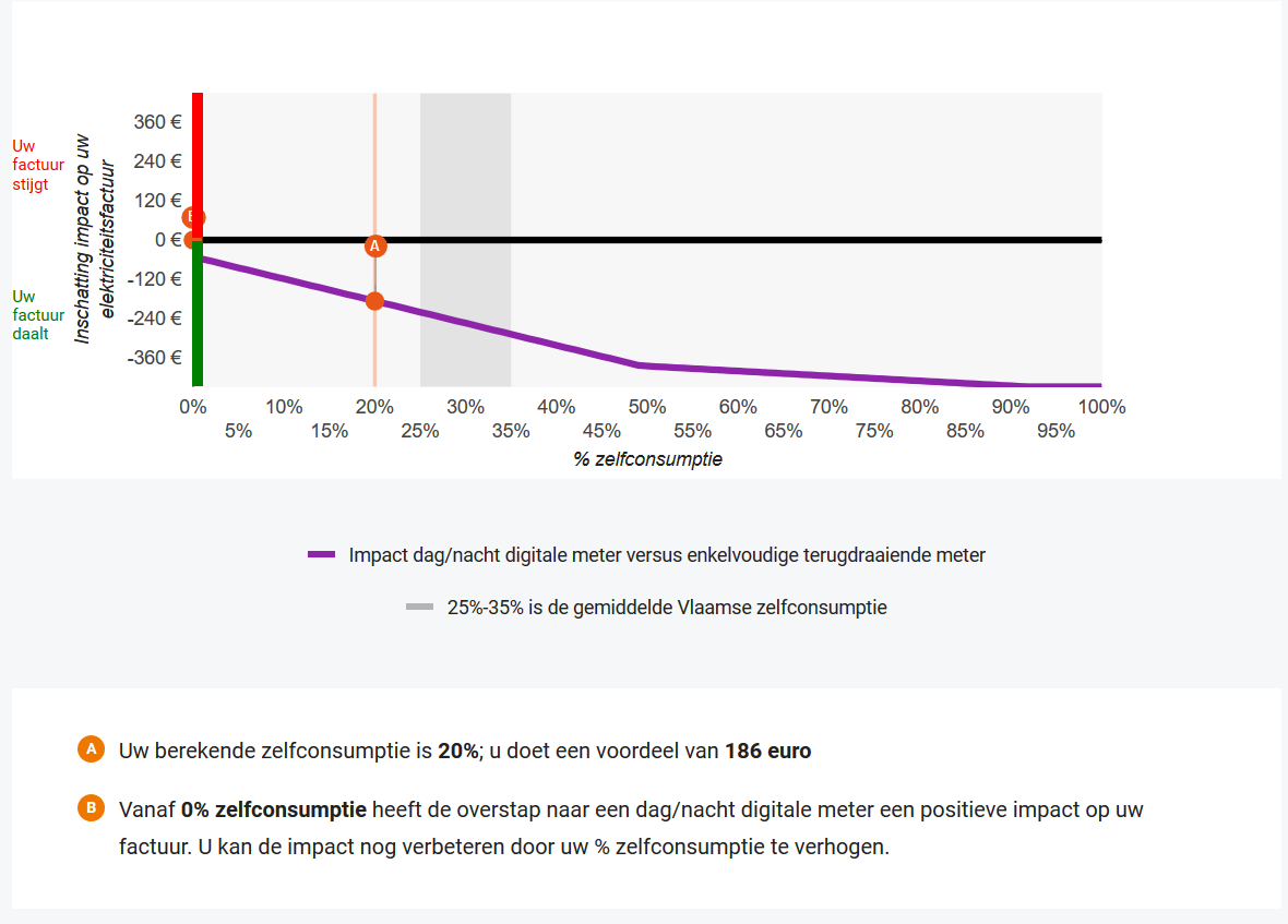

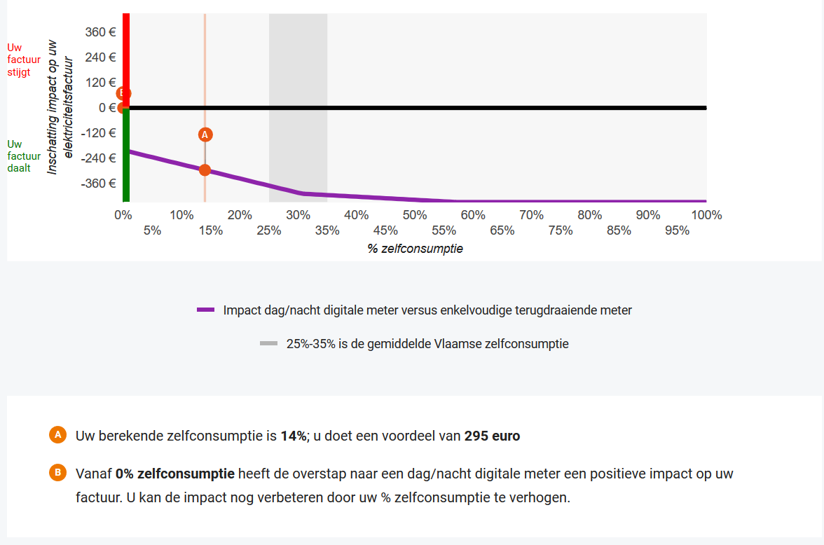

Die simulator klopt toch voor geen kanten volgens mij... Je vult daar iets in van 50% van de tijd thuis, ha, dan ga je 81 euro goedkoper uitkomen.
Hoe kan dat als ik in de zomermaanden 3000 kWh produceer en er in de winter 1000 in de min sta en dan van het net trek? Dan ga ik toch nooit aan die 81 euro minder komen? Want in de winter is mijn opbrengst praktisch nihil en ben ik net meer thuis dan in de zomer waar ik mijn was bvb buiten op hang ipv in de droger.
Zoals hier al gezegd, we lopen met z'n allen in de val vrees ik. We kregen terugdraaiende meters... Wel, al niet meer. Ik kan er amper nog van genieten want mijn panelen liggen al 10 jaar. Mijn recentere installatie wordt daarin NIET meegeteld. Die loopt gelijk af met die van de eerste.
Iedereen tevreden zeggen ze... Kuch, geloof er niks van eens het zover is.

Valkuilen die op heden kunnen zien
- netbeheerders zullen starten met eigenaars zonnepanelen, dit duidt erop dat het voor de netbeheerders financieel het meest zal opbrengen.
- simulaties op basis van wat? Toekomstige tarieven langs geen kanten gekend. Hetgeen het meest gekozen wordt, dat zal gewoon duurder gemaakt worden. Inkomsten netbeheerders moeten immers gegarandeerd blijven.
- als iedereen het meest voordelige tarief kiest op hun maat, zullen de nettarieven voor elke optie gewoon stijgen..
- welke elektriciteitsprijs wordt gehanteerd in deze simulatie? Houdt men rekening met jaarlijks stijgende prijzen of alleen huidige prijzen?

Volgende week komen ze hier langs voor een offerte voor zonnepanelen. Als we ons dak vol leggen kan er normaal rond de 6600Kwp op. Momenteel is ons jaarlijks verbruik ongeveer 4500Kwh (daar zitten nog redelijk wat machines tussen en een oude frigo dus dat zal nog wel zakken, later een kind dan weer stijgen, hybride of elektrische wagen mogelijk, etc...). Volgens hun simulatie, hoe minder ik er zelf van gebruik hoe beter... Maar je moet wel meer zelf gaan verbruiken?
(zelfde cijfers, alleen het nettoverbruik meer in de negatief gezet).
De enige reden waarom we meer willen leggen dan wat we nodig hebben is omdat we ons toekomstig verbruik niet weten, maar ook hoe meer groene stroom hoe beter lijkt ons.
