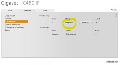

Beste forumleden,
Help!
De combinatie "WeePee, Gigaset C450IP en BBOX3" lijkt niet zo geweldig te zijn,
ik kan geen uitgaande gesprek starten, ik krijg "SIP foutcode 503"
De Gigaset is "aangemeld" en is "gevalideerd" in de WeePee-klantentool.
Weten jullie raad?

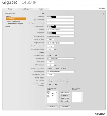

Ik gebruik al heel lang de C470 IP met WeePee en een waslijst van diverse internetverbindingen in de loop der jaren, ook een bbox3.
Nog niet zo lang geleden had ik ook plots problemen. Weet niet niet meer wat het exact was maar het kwam er op neer dat alles in orde was, voip verbonden, online maar het werkte niet.
Wissen profiel en terug de automatische configuratie laten doen. En dan zitten experimenteren met stun-server en outbound proxy.
Momenteel werkt het goed en stabiel bij mij.
Ik gebruik deze instellingen;

Bedankt voor jullie reacties.
Helaas heb ik de C450IP nog niet aan de praat gekregen.
In 't kort:
- C450IP is een oud ding (2007?)
- Ondersteunt geen automatische configuratie
- Ondersteunt geen DNS SRV
- Account is geactiveerd
- "user agent reset" uitgevoerd
- Toestel is aangemeld
Maar:- Wanneer ik de/één van de velden "Domein", "Proxy-server adres" of "Registrar server"leeg laat (heb alle combinaties geprobeerd), dan krijg ik de foutmelding "Aanmelding mislukt" of "Server niet gevonden"
- Met de adressen "sip0-d.voice.weepee.io" en "ssw4.weepee.org" lukt het aanmelden,
met"sip.voice.weepee.io NIET"

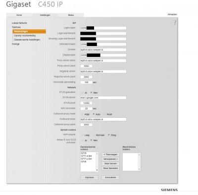

Hoera!
Account is eindelijk up-and-running,
met dank aan Jonathan van Weepee-support voor de (grote) inspanning!
Klasse!
Er waren blijkbaar meerdere oorzaken, een beveiliging die (nog) moest gereset worden en andere servers.
Hieronder mijn (werkende) instellingen voor BBOX3 --> Gigaset C450IP.
Bedankt iedereen!
Tom.
Klasse!
Bedankt iedereen!
Tom.

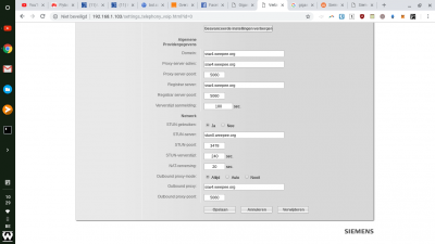

Zelf heb ik een A580IP, krijg van Wepee notificatie dat de ssw2.brussels.weepee.org nu in gberuik niet meer zal werken binnenkort. Maar voorlopig, als ik dit vervang door wat als info staat op mijn account informatie tab (sip0.a.voice.weepee.io) kan er (voorlopig) geen verbinding worden gemaakt.
- Berichten: 18556
- Uitgedeelde bedankjes: 1011 keer
- Bedankt: 3790 keer
- Recent bedankt: 14 keer
Pas op: het is niet sip0.a.voice.weepee.io maar sip0-a.voice.weepee.io (streepje).
