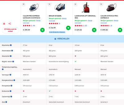

Dus, op zoek naar gelijkaardige strijkkwaliteit, maar van Brauw, Calor, .... Budget 330 euro. (De laurastar Lift kost nu +/- 330 euro). Ik wil er dus even veel aan geven, maar geen laurastar meer.
Kanshebbers:
- Braun IS 7282 BL
- Calor GV9712CO
Zelfde vraag als @karine
2 laurastars gehad. 1 met plank, +300 euro herstelling omdat er een probleem was (toen 3à4 jaar oud). 2 jaar na de herstelling stond hij op de recupel. Duur ding als je het slechts 5 jaar kan gebruiken.
Onder het motto: een ezel loopt... dan toch nog eens een laurastar gekocht. De 'lift'. 5 jaar, dood. De DIFF vliegt er uit als ik hem inschakel.
Kanshebbers:
- Braun IS 7282 BL
- Calor GV9712CO
