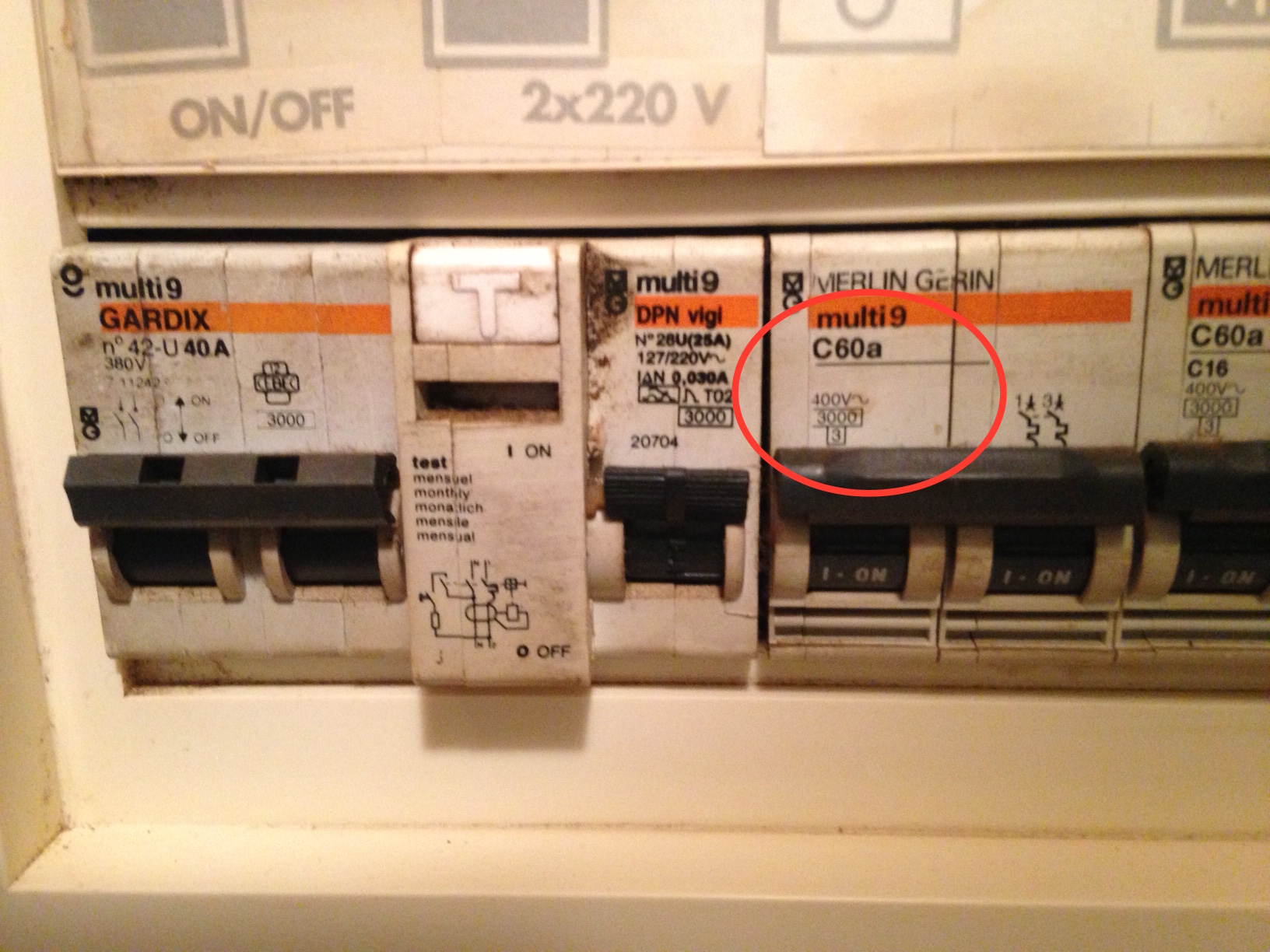

Liefste liefhebbers :wink:
Ik ga m'n 19 jaren oud appartement verkopen maar de originele electriciteits keuring is onvindbaar.
Ik heb een herkeuring laten doen door ACA maar er zijn enkele punten weerhouden, over ééntje heb ik een vraag:
Bij keuring blijk er 1 zekering (die van de CentrVerw) in de kast zit waar geen nominale waarde opstaat. Toch is deze nog orgineel/authentiek en is er niets aan veranderd. :eek:
En 19 jaren geleden is alles WEL goedgekeurd (weet ik nog).
Mag ik met een dymo netjes een klein labeltje maken, met daarop een identieke labeling zoals de andere zekeringen met daarop de nominale waarde van deze zekereng namelijk "C20"????
Mag dit :lol: of mag dit niet :nono: ?????
Heb ik dan kans op een goedkeuring van dit punt?
Het labeltje is dan doorschijnende achtergrond met dus zwarte tekst 'C20'
Zie ook bijlages foto zekering zonder aanduiding nominale stroomsterkte en foto met labeltje dat ik zou op de zekering zou willen hangen.
PS: ik weet dat het meest zekere is om gewoon de zekering er uit te laten halen en een nieuwe te laten plaatsen maar ik ken NIETS van electriciteit en (ieder zijn vak) zou ik hiervoor een bevoegde electrieker moeten laten komen, dat zou me
een veelvoud kosten van de kostprijs van die zekering zelf :cry:
Groetjes - Jef

Of hij kijkt erover of hij keurt het af. Er gaat geen enkele deftige keurder akkoord gaan met een zelfgeplakt labeltje. Wie garandeert dat dit een C20 is? Iemand die niets van elektriciteit kent en toevallig een dymo heeft?? Ieder zijn vak ....

Vlak ernaast zie ik een gelijkaardige zekering zitten met C16... waarom ga jij C20 plakken ?

Voor de moeite dat het maar is, zou ik gewoon zelf een nieuwe zekering steken.
Stap 1: hoofdzekering uitleggen
Stap 2: zekeringkast openen (meestal in de 4 hoeken zitten er schroeven)
Stap 3: de 4 draden losvijzen van die zekering (2 boven, 2 onder)
Stap 4: zekering losmaken (met platte schroevendraaier kan je de koppeling naar boven of beneden halen, afhankelijk van waar die zit).
Zie foto met het "lipje" wat ik bedoel:
Stap 5: nieuwe zekering klikken erop (en bevestigen, de bevestiging moet je nu indrukken met een platte schroevendraaier)
Stap 6: de 4 draden terug verbinden en vastschroeven
Stap 7: zekeringkast dicht
Stap 8: hoofdzekering aan
Belangrijkste: zorg dat de 4 draden goed vastzitten en je geen koper meer ziet.
Het is echt eenvoudiger dan het klinkt om dit te doen, en het zwaarste werk is al uitgevoerd (de kabels liggen er al, en zijn al op lengte en dergelijke).
Maar de belangrijkste regel is: niet werken aan elektriciteit als de hoofdzekering aan staat, als je dit in acht neemt, kan er jezelf niets overkomen (op vlak vak elektrocutie althans tijdens de werken).

r2504 schreef:Vlak ernaast zie ik een gelijkaardige zekering zitten met C16... waarom ga jij C20 plakken ?
Omdat deze labelloze zekering van de CentrVerw is, en deze is 20A.
@ 'Fluppeke': idd, je hebt gelijk :oops:
@ 'blaatpraat': ik ga het zo doen, kopen en met uw 'stappenplan' op een veilige manier vervangen. Bedankt man. :beerchug:

JPRO schreef:Mag ik met een dymo netjes een klein labeltje maken, met daarop een identieke labeling zoals de andere zekeringen met daarop de nominale waarde van deze zekereng namelijk "C20"????
Je mag dat doen, maar je gaat zeker een afkeuring krijgen.
De keurder kan onmogelijk "geloven" dat het effectief om een C20 gaat
De letter duidt de snelheid van afschakeling aan (Wikipedia)
Het cijfer duidt de maximale stroom aan voor die kring
Elke kwiet met een labelprinter kan zomaar iets kleven, dus de keurder kan dat onmogelijk aanvaarden.
Als hij het niet ziet, heb je geluk, maar daar zou ik echt niet vanuit gaan: de keurder spendeert 15-20 minuten aan uw kast ofzo.

JPRO schreef:Ik ga m'n 19 jaren oud appartement verkopen maar de originele electriciteits keuring is onvindbaar.
Ik heb een herkeuring laten doen door ACA maar er zijn enkele punten weerhouden, over ééntje heb ik een vraag ...
Eigenlijk moet je niets doen. Je hebt aan je verplichting voldaan, namelijk een electriciteits keuring laten uitvoeren voor verkoop.
Zelfs wanneer de elektrische installatie is afgekeurd, dan kun je de woning gewoon verkopen maar je moet het keuringsrapport wel aan de nieuwe eigenaar overhandigen. Het keuringsrapport (attest) dient tijdens het tekenen van de notariële akte aanwezig zijn.
De nieuwe eigenaar heeft 12 maanden tijd (vanaf de datum van de akte van verkoop) om de installatie in orde te maken en te laten herkeuren. De enige verplichting die jij hebt is om het controleorganisme de hoogte te brengen van de verkoop.
Tenzij het gaat om zware gebreken: dan ben je verplicht om de wél laten herstellen voordat je de woning kunt verkopen. Dit wordt altijd in het keuringsattest vermeld.

Geen elektricien betekent niet werken aan de installatie. Ook niet met stappenplan.
PUNT.

fvhbrugge schreef:Geen elektricien betekent niet werken aan de installatie. Ook niet met stappenplan.
PUNT.
Als je weet hoe je de hoofdzekering uit zet, naar welke kant je een schroef los of vast draait... en je hebt een beetje inzicht zal het wel lukken.
