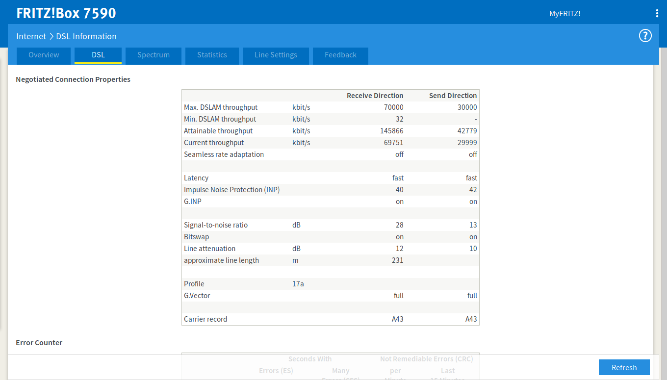

Na enkele dagen zonder internet te hebben gezeten (en dat is van ergens begin jaren 2000 bij UPC geleden denk ik, waar we regelmatig een weekend zonder internet zaten) ben ik op zich blij zolang het stabiel blijft (waar ik eigenlijk bij EDPnet geen klagen over heb). Momenteel zit in 16 uur op 70/30, dus ik gok dat ik van het fallback profiel af ben.
Hier is een screenshot met mijn waarden Ik gok dat de oude Sagem ofwel de geest had gegeven (al kon ik er vlot op inloggen), ofwel dat die zo out of date is geraakt dat hij het signaal niet meer deftig begreep, want hij bleef in TRAINING mode staan. Nu ja, op zich ben ik blij om van dat onding vanaf te zijn.

Je bent inderdaad van het fallback profiel afMette schreef:Momenteel zit in 16 uur op 70/30, dus ik gok dat ik van het fallback profiel af ben.
Met deze lijnwaarden zit je binnen enkele dagen/weken op 100/35 ...
