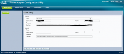

2. Die ATA die ze hebben geplaatst zit dus gewoon op een LAN-poort op de gateway die ze hebben geïnstalleerd. Dat is een Cisco SPA112 die via een web interface te bereiken is. Het frappante is dat je gewoon kan inloggen met een standaard gebruikersnaam en wachtwoord, namelijk telkens admin. Waarna je honderden instellingen kan aanpassen. Zo kan ik zien dat de telefonie gebeurd via OVH. Wat ik me dan ook afvraag (nog niet geprobeerd), wat er gebeurd als ik zou uploaden, wat de gevolgen zijn voor de kwaliteit van de vaste telefonie. Op de gateway zou er QOS moet toegepast worden maar die optie is nergens terug te vinden.

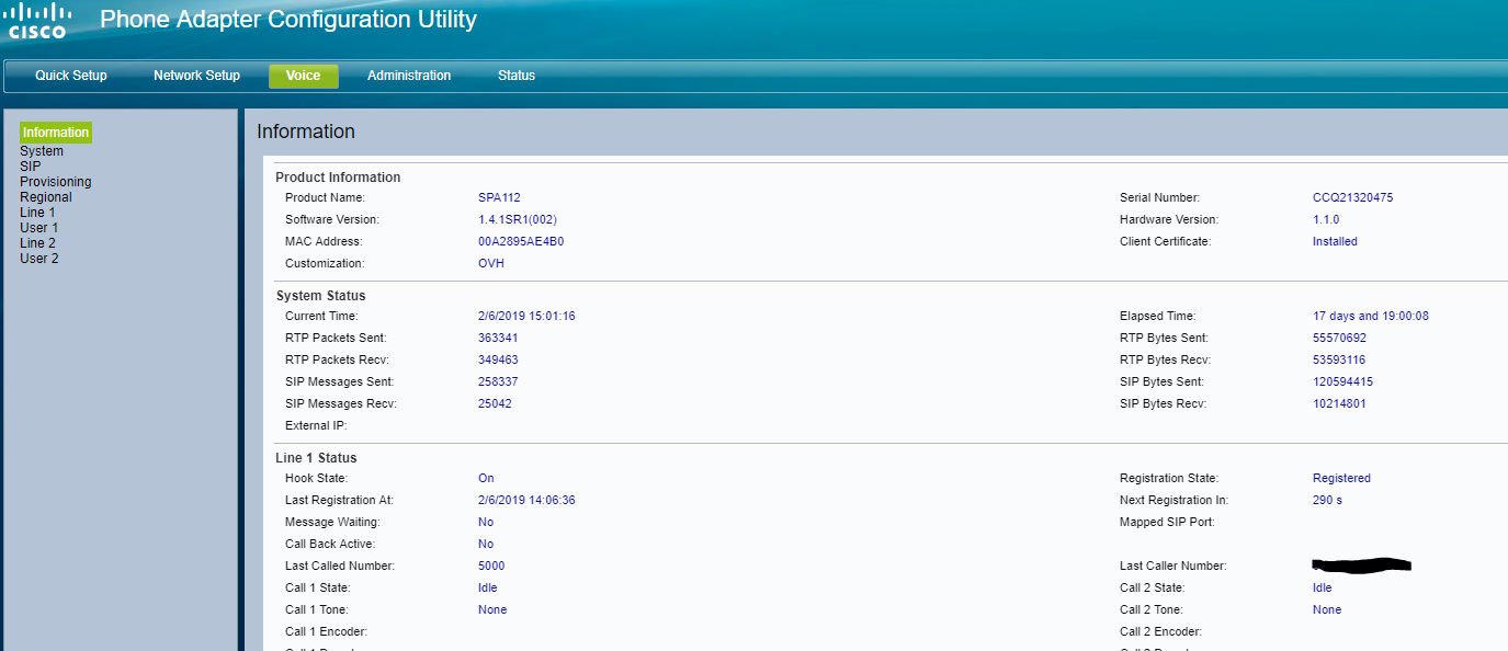

Dus de orange modem heeft geen ingebouwde ATA zoals telenet/proximus en anderen ?
En dat ze OVH gebruiken is ook maar vaag...

Ik vind dat persoonlijk ook heel vaag. Ook is deze ATA voor hen van buitenaf niet meer bereikbaar. Dus als er zich problemen voordoen kunnen ze er niet aan....splinterbyte schreef:Dus de orange modem heeft geen ingebouwde ATA zoals telenet/proximus en anderen ?

Is OVH volgens de site, net zoals het nummer dat wordt gebruikt om aan te melden in de ATA. Zijn allebei verschillend. Het één is mijn vast telefoonnummer dat ik al jaren gebruik.
Mijn vast nummer: 09 385 89 **
Nummer in de ATA: 09 286 31 **
Software op de ATA is aangepast door OVH?
