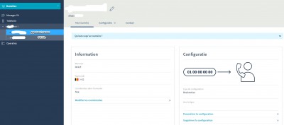

Hier is de portering van Weepee naar ovh ook succesvol afgerond.
Je moet het inderdaad doen via de manager V4, dan gaat het zeer vlot.
Je dient wel op tabblad nummer klikken en daar de portering starten. Daar ook het formulier uploaden...

Doorschakeling naar je OVH nummer kan in configuration - redirection d'appelsliegebeestig schreef:Leuk zou zijn als we elk geporteerd nummer ook nog konden doorschakelen ofzo. Iemand al geprobeerd?
Naar buitenlijn : Pour faire une redirection vers une ligne externe, il vous faut configurer votre numéro en File d’appels.

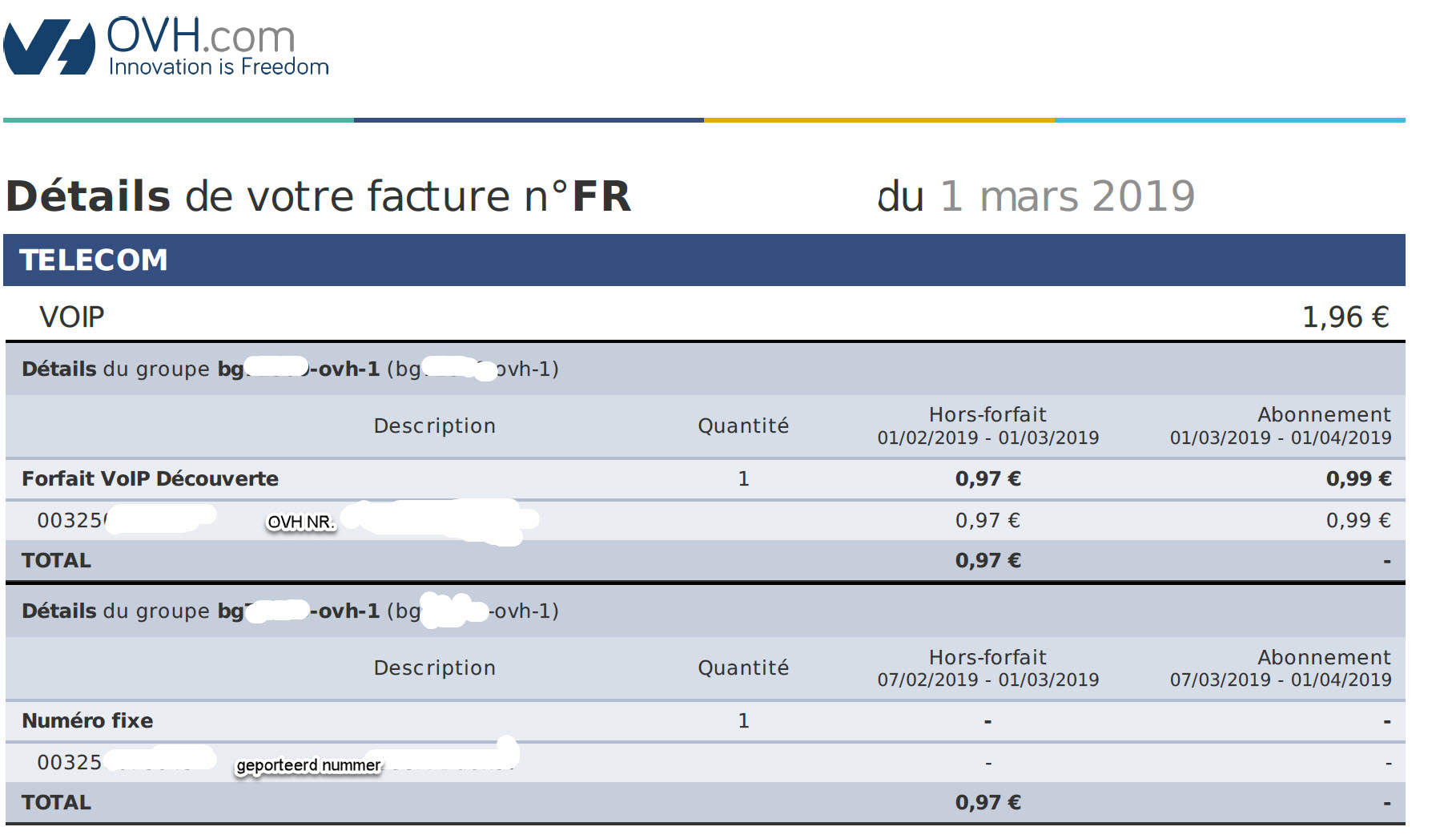

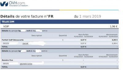

Ik heb er nu zes nummers en een ligne sip en ik heb ook een foute rekening gekregen. Normaal gratis maar 1 nr werd aangerekend omdat het ooit in een lang verleden afkomstig was van hen dus vermoedelijk makkelijk recht te zetten.
- Berichten: 2789
- Bedankt: 245 keer
Nee toch 1 x 0,99 = abonnement = 1,19satsurfer schreef:Betaal je nu 2X 1,19 € als je nummer geporteerd werd?![]()
En 0,97 euro gesprekken buiten het gratis forfait ( naar gsm ? gesprekken langer dan 1 uur, meer dan 99 verschillende nummers ? )
