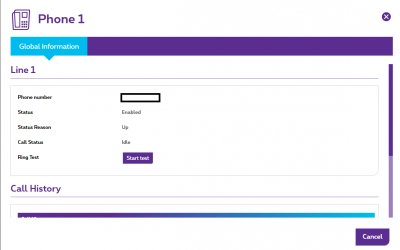

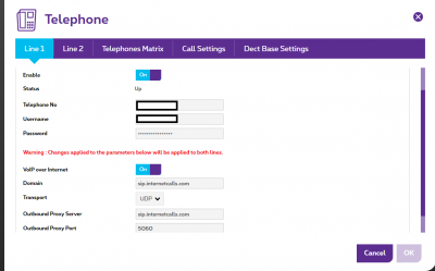

Eindelijk mijn 3v+ ontvangen...na 3 pogingen tot levering ;)
De Voip werkt perfect.
Hierbij een kleine handleiding :
In mijn situatie wou ik mijn alarmcentrale laten bellen via de modem naar mijn gsm.
Hiervoor ga je naar je browser en typ : 192.168.1.1. (=modem)
Daar geef je het paswoord in van de modem (niet van je wifi uiteraard)
Eens daar klik je op settings van de telefoon.
Daar moet je de gegevens invullen. In mijn geval:
mijn gsm nummer
mijn username bij internetcalls.com
mijn paswoord bij hen
laat UDP staan
vul bij uitgaande proxy opnieuw de domeinnaam
5060 laat je ook
vergeet uiteraard niet beide ''telefoon'' en '''voip'' te activeren
sla je gegevens op en als alle gegevens juist zijn dan zal je telefoonlijn 1 en 2 automatisch geactiveerd worden.
Je hoeft hiervoor de modem NIET speciaal te herstarten.
Hopelijk hebben jullie hier wat aan ;)

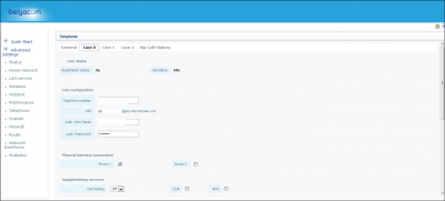

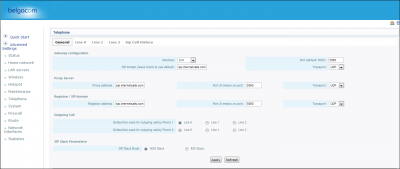

de afbeeldingen en screenshots op de gelinkte pagina van EDP zijn uiteraard overduidelijk van de Technicolor 3V (en dus niet van de Sagemcom 3V+)
Maar het klopt idd dat de SIP gegevens met een user-account kunnen aangepast worden. Expert en Admin hebben nog een extra tab waarin o.a. de codec(volgorde) kan geselecteerd worden (default g711a en g729), een fixed destination call kan opgezet worden en de DTMF mode kan geselecteerd worden.
