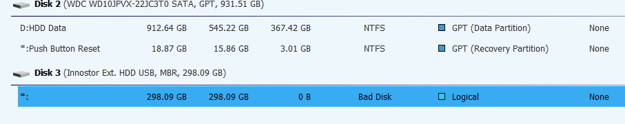

Ik heb hier een stapeltje kleine HDD's liggen, komen uit (nooit gebruikte) Mobistar TV set top boxen. Ik wou er eentje gaan gebruiken in mijn NVR om de camerabeelden op te slaan, maar helaas pindakaas, HDD wordt niet herkend. Alli, 't is te zeggen, hij herkent een Hitachi HDD, 298 GB, maar ik kan die niet lezen, niet formatteren... Zelfde historie in mijn SATAIII-USB toestelletje, die harde schijf komt niet tevoorschijn in Windows.
Vermoedelijk zijn deze HDD's dus locked, drive-lock, of gelocked op één enkel toestel (de bijhorende set top box.
Iemand enig idee hoe dit te omzeilen en mijn mooi stapeltje hier nog iets waard te maken??

Net even geprobeerd... Geeft foutmelding bij 'create partition primary'.
Daarnet ook al met partition wizard bezig geweest, herkent de aanwezigheid van de schijf, maar geeft ze aan als 'Bad disk'... Weet natuurlijk niet of die schijfjes 8 jaar op een niet-geïsoleerd zoldertje hebben overleefd...

Die zijn gelocked en kan je niet unlocken zonder de key.

Volgens mij is hier al eens een thread over geweest, en was de conclusie toch dat het echt onmogelijk is om de drive te accessen (en dus te partitionen, formatteren, etc...) zonder dat je de key hebt. Was de eerste keer dat ik over zo'n feature hoorde.
Berichten: 6689
Bedankt: 786 keer
Inderdaad, dit is een andere soort beveiliging dan bijvoorbeeld een geëncrypteerd bestandssysteem op een normale HDD. De beveiliging zit hier op een lager leven, in de controller van de schijf zelf. Het zou maar erg zijn moest je dit met een paar simpele commando's kunnen omzeilen.
Een geëncrypteerd bestandssysteem kan je wel verwijderen en de beveiliging bestaat er dan uit dat je daarmee dan ook alle data kwijt bent uiteraard.
