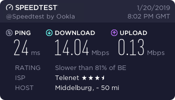

Hey, vroeger (lees: tot vorige week) haalde ik op WiFree uploadsnelheden van 150-200 kbps. Sinds vorige donderdag slechts 20 kbp, maximum. Dat maakt surfen wel erg ongemakkelijk. Gewoon Basic Internet, normale niet-Wifree verbinding (op zelfde modem) is aan normale snelheid.
Geen openstaand saldo, niet op smalband, al geprobeerd met verschillende toestellen (laptop, GSM). Al geprobeerd op WiFree spots over heel Leuven: zelfde resultaat, echt bizar.
We gebruiken WiFree regelmatig als er vrienden op bezoek zijn - ik wil die niet op m'n gastnetwerk zetten, want dan snoepen ze ook van mijn maandlimiet af. Ieder voor zich :)
Enig idee wat het probleem zou kunnen zijn? Lijkt wel of ze een soort van traffic shaping doen op upload. Als ik de Ookla Speedtest doe begint hij aan normale snelheid, maar wordt binnen de paar seconden dichtgeknepen tot 0.03 Mbps.
Edit: Ik lees hier na een zoekopdracht dat WiFree gecapt zou worden op 20/2, maar daar kom ik dus nergens in groot-Leuven aan :)

In het begin dat het gebruikt werd mooi 20/2 nu al enkele maanden 14 ipv 20 down, maar praktisch niks meer van upload....
Ik dacht eerst dat ik de enige was, maar verneem nu dat andere mensen hier blijkbaar ook last van hebben ...

Ik haal 11 / 0.03 nu.

Heb hetzelfde probleem. DL tussen 8-12Mbs. UL 0.1Mbs. Iets uploaden uit den boze.

Ik gebruik het zelf eigenlijk nooit, vandaag eens getest, en ik heb vergelijkbare resultaten. Amper UL.

Kan er eens gecheckt worden of nadat je nu een modemreset uitvoert (van de modem waarop je verbindt voor de WiFree) de snelheid terug ok is?
In dichtbevolkte gebieden zal dit mogelijk moeilijk testen worden.
Test hier is positief na herstart opnieuw 20/2.

Hey, inderdaad - net bij mijn eigen modem geprobeerd. Ik kan natuurlijk niet overal binnenbreken en dat voor iedereen z'n hotspot doen :)
We zullen zien of het zo blijft, voor hetzelfde geld is het over een uurtje terug om zeep.

Het is effectief gefixt, wees maar gerust :beerchug:
