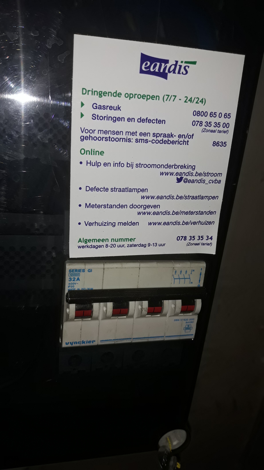

De 'dikke kabel', die vanuit de vloer in de meterkast komt bestaat uit 4 dunne kabels, 1 blauwe 1 bruine en 2 zwarte. Op die meterkast staat 1 zekering van 32A 400V en ik zie drie donkergrijze kabels van dezelfde kleur hierop aangesloten.
Zie afbeeldingen. Volgens mij Monofasig of kan ik dat uit deze foto's niet afleiden? AfbeeldingAfbeeldingAfbeelding
Berichten: 6416
Bedankt: 651 keer
3 aangesloten lijkt me 3 fasig ?
1 fase is 2 draden, 3 fase is 3 of 4 draden.

drie draden aangesloten is 220 V per fase.
L1-L2 : 220V
L2-L3 : 220V
L1-L3 : 220V
vier draden is 380 volt per fase en 220 volt tussen een fasedraad en de blauwe neutrale draad.
L1-L2 : 380V
L2-L3 : 380V
L1-L3 : 380V
L1-N : 220V
L2-N : 220V
L3-N : 220V
Op de eerste foto lijkt het wel dat er draden afgeknipt zijn en vervangen door de kleinere sectie ?
ALs de kabel komende van de maatschappij drie draden aangesloten heeft, dan is het 220 Volt per fase zoals op de foto boven het etiket "bosmans"
De aanduiding op de zekering duidt op de specificatie ervan en niet op de spanning die toekomt.
Een voltmeter zou hier handig zijn, maar met een oude gloeilamp (25 Watt) in een socket is dit ook te achterhalen, indien ze maar even fel brand is het 400 V.

Volgens mij kan je als particulier maar minimum 40A monofasig krijgen.
Dit is dus zonder weinig twijfel driefasig.

Ik vermoed dat je gelijk hebt en het hier gaat over een "oud net" van 3x230V.

als dit 32 A is, dan lijkt de aangesloten draad op de 1e foto van een te lage sectie. Dit lijkt op 2.5mm², terwijl dit 4mm² zou moeten zijn.
Maar als dit een aansluiting is naar een kookplaat, verwacht ik een zekering van 3*25A, De blauwe draad heeft dan geen nut.

Dit is inderdaad een 3x220 V aansluiting.
Ik heb een 3x380V aansluiting, met dus de extra neuter er bij : zie foto

meten is weten. Aangezien het neuter niet onderbroken is wrs een oud 3x230 net
Neem een geaard stopcontact en meet de 2 pinnekes met de aarde. Is 1 van de 2 bijna 0 en de ander 230 dan is het een 3*400 net
Zijn beide pinnen ongeveer 130 volt dan is het een 3*220 net
Kortom:
Heb je tussen je fasen (=lijnspanning) 400 volt en tussen neuter en fase (of aarding en fase) (= fasespanning) 230 dan is het een 3x400 net
Heb je tussen je fasen 220v en tussen neuter en fase (of aarding en fase) 230/V3 ong 120 volt dan is het een 3*220 net.

Neen tesla zonder verzwaring kan niet. Met 32A op een 3*230 net heb je max 12 KW. De lader zelf is al 11,5.
Ook andere merken 'snel'laden zal vermoedelijk niet lukken.
Verzwaring = is uw zekeringbord volledig vervangen/aanpassen en herkeuring, informeer u ook op voorhand of het type lader wil werken op een 3*230 net, anders is een scheidingsstransfo nodig.

Eerste is al gezegd: dit is een 3x230V net.
Omtrent het opladen van wagens:
3x230V is nu net het enige type die niet geschikt is om een wagen op te laden.
Monofasig is dit wel, en 3x400V+N is dit ook.
Oplossing: gans je elektrisch net vernieuwen (lijkt mij het beste, aangezien je nu op een verouderde installatie zit), ofwel een scheidingstransfo plaatsen waarmee je in principe een nieuw net begint.

De kabel naar het net van Eandis is normaal steeds een met 4 aders. Mocht je later overgaan van monofasig naar driefasig (al dan niet met N), dan moet de kabel niet vervangen worden. Ook wanneer je van 3*230V naar 3*400V+N zou overschakelen, bij gelijkblijvend vermogen.
  • Monofasig is 230V
  • Driefasig zonder N is 3*230V
  • Driefasig met N is 3*400V+N (tussen 2 fasen heb je 400V en tussen fase en Neuter heb je 230V)
Gezien de zekering op de tellerkast 3-polig is (je kan maar 3 aders aansluiten) zal je 3*230V hebben.

Om alle vragen simpel te beantwoorden:
Zonder meer informatie over je lader, kunnen we moeilijk het juiste advies geven.
3x230V is "oud" en minder gangbaar, maar zelfs door te vernieuwen denk ik dat dit geen enkele oplossing biedt dit is afhankelijk van jouw wijktransformator.
Mochten ze deze wijktransformator ooit vernieuwen, dan denk ik dat de distributienetbeheerder zelfs verantwoordelijk is voor jouw installatie aan te passen. Zonder aanpassing zou je immers 3x400V binnen krijgen, en dat gaan jouw huishoudtoestellen een heel kort leven tegemoet.

Geloof me maar voor 99% als ik zeg dat het 3x230V is voor zover de door jouw gegeven info correct is, ik weet waarover ik praat want ben er doordeweeks dagelijks mee bezig :wink:
Van waar ben je trouwens? Misschien wil er wel iemand uit jouw buurt even komen meten om dit even te bevestigen.
Zoek contact met de fabrikant van de lader/wagen, leg jouw probleem uit aan iemand die er wat van kent!
3x230V komt echt niet zo vaak meer voor en sommige toepassingen hebben nu eenmaal een echte nulleider nodig om goed te functioneren.
(zelfs monofiasige verbruikers soms)
Nee, je kan echt niet bellen naar Eandis "ik wil 3*400V+N" want dat vergt een nieuwe wijktransformator en omleggen van alle(?) aangesloten aansluitingen.
Het is niet omdat de blauwe ader binnenkomt dat deze doorverbonden is, dit is gewoon toekomstgericht voorzien geweest.
Je kan alleen maar hopen dat ze ooit gaan vernieuwen, en dat ze jouw meterkast kostenloos mee ombouwen zo.
Heb hetzelfde, blauwe ader is niet doorverbonden. Was zelfs zo dat met de komende werken ze nog een kabel gevonden hebben uit de wijkkast waarvan ze niet wisten wie er nog op aangesloten was. Ik dus, en in de jaren '80 hebben ze op diezelfde kabel de parking verlichting op afgetakt.

honda4life schreef:Nee, je kan echt niet bellen naar Eandis "ik wil 3*400V+N" want dat vergt een nieuwe wijktransformator en omleggen van alle(?) aangesloten aansluitingen.
Op sommige plaatsen liggen er twee netten. Een kameraad heeft een tijd geleden zijn installatie laten ombouwen van 1 * 230V naar 3 * 400V. Eandis had bevestigd dat dat mogelijk was. Toen ze de aansluiting kwamen doen kwamen ze tot de conclusie dat hij op een 3*230 net was aangesloten, en dat ze dus het voetpad moesten openhalen om een nieuwe kabel binnen te brengen. Wat ze dan ook gedaan hebben.
Maar 't kan zeker niet overal. Bij mijn moeder heeft Eandis een aantal jaar geleden het net omgebouwd van 3*230 naar 3*400. Omdat zij monofase heeft was dat eenvoudig, maar voor degenen die al driefasen hadden zal dat wel wat meer werk geweest zijn.

ok ik plan morgen naar eandis te bellen
kan iemand zeggen welke gegevens ik nu precies moet doorgegeven zodat de persoon aan de andere kant onmiddellijk begrijpt waar ik het over hebn want zelf heb ik er weinig kaas van gegeten.
ik weet al dat ik het meternummer van de teller bij de hand moet houden. En ik vermoed dat de dame of heer mij een aantal vragen gaat stellen welke apparaten ik allemaal wens aan te sluiten?
of vraag ik simpelweg wat ligt er in straat x gemeente y en that's it?

3x230V net .. oud maar nog in zeer veel regio's in Belgie ..
Kortrijk - Zwevegem - Ninove om maar enkele voorbeelden te geven die ik in in praktijk al zag .
Je beschikt in zo een net dus niet over een Nulleider ( blauwe draad ) . ( echter als je zou meten tussen de aarde draad en één van de fases zal je normaal 110-130volt meten )
Als je stroom installatie ( recent ) gekeurd is zou er een sticker op je gewone kast moeten hangen nu waar er op staat 3x 230-240V of 3x400V of 1x 230-240V ..
https://ivan.goethals-jacobs.be/electri ... ng/#tri230
Moraal is meten is weten .. als je te weinig van elektriciteit afweet .. raadpleeg een vakman of kennis die er wel wat van afweet ..

Tja, met uw meternummer in de hand vraagt u gewoon welke type aansluiting u heeft: xy KVA en 2f230 of 3f230 of 3f400 …
Onderstaande omvat het huidig aanbod
https://www.eandis.be/sites/eandis/file ... 8_pdf_.pdf
bartman
Berichten: 2368
Bedankt: 30 keer
heb gebeld naar eandis en in mijn straat ligt nog 230v geen 380
