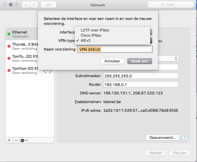

ik kan vpn kiezen uit de systeemvoorkeuren -> netwerk
mailracer schreef:Het hangt ervan af hoe die routers aangesloten zijn achter de Telenet-bak. Maar als je iMac een IP-adres krijgt van de telenetrouter, dan moet je idd een applicatie op je iMac draaien om een vpn op te zetten. Je zal dan wss ook wat moeten instellen op je telenetrouter om de vpn door te laten.
Welke app dat is, weet ik niet. Ik heb daar geen ervaring mee.

bartman schreef:ik kan vpn kiezen uit de systeemvoorkeuren -> netwerk]
Dit is om jouw pc via een vpn te koppelen met bijv een Amerikaanse knoop om Amerikaanse series te bekijken. Wat mss ook een optie is, maar weet niet of het draait op Mac is teamviewer.

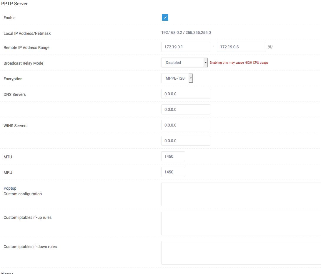

Heb het stappenplan doorlopen maar hoe test ik dit nu.
Wanneer ik in een browser op de smartphone mijn telenet wan ip adres ingeef met en zonder poort nummer 1723 er achter gebeurt er niets. Ik heb op de asus een gebruiker en password aangemaakt maar nergens een loginpagina
bartman
Berichten: 2275
Bedankt: 29 keer
Ok heb op de smartphone een vpn instelling gevonden, maar wat vul ik in bij serveradres? Is dat het wan ip of het lokaal ip van de asus waar vpn op draait. En dient ook het poortnummer vermeld te worden?
in het schermafdruk staat er een remote ip adress range ingevuld?
local ip adres is dat van de asus
