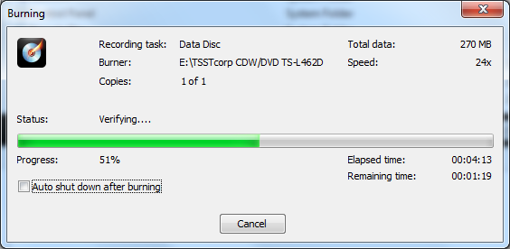

Ik kocht in den Action een Maxxter CD-RW / DVD-R drive voor 15 euro, en een stapeltje 52x Philips CDR.
Drive:
https://www.maxxter.biz/item.aspx?id=10 ... ifications
Philips CDR's:
Met het standaard windows 7 tooltje om CD's te maken vanuit explorer, liep het met de Philips CDR's direct fout.
Dan maar power2go opgestart.
Ook op de interne CDR van de laptop falen meerdere Philips CDR's.
Dan op beide drives Ricoh-Gold getest, en die falen uiteraard niet.
Helaas out of stock, forever:
https://www.diskdepot.co.uk/acatalog/ri ... coh005.htm
Dus de Philips CDR's uit den action zijn van rommel kwaliteit - of ik heb een slechte batch?
De Maxxter USB CD-RW / DVD-R drive is een Toshiba-Samsung ding, op zich geen verkeerde kwaliteit.
Andere merken vragen al snel 30 euro voor een externe USB CD drive. Mijn vriendin kocht vorig jaar nog ziets van LG in Mediamarkt, en dat was dan 30 euro.
Ik heb nog ergens een oude pc met een Plextor Premium 1 & 2 (de beste drives ooit, nog IDE), met de plextools pro weet ik direct wat de dye is van de Philips. Als ik die doos nog vind op zolder ;)

Moeilijk op voorhand vast te stellen denk ik, maar je moet kijken naar de "pre-recorded info" op de schijven, daar vind je de manufacturer.
Voor DVD's neem ik enkel Taiyo Yuden, voor CDR neem ik Sony.
Met deze tool kan je die info uitlezen: http://dvd.identifier.cdfreaks.com/
Waarom koop je geen USB DVDRW? Voor €15-20 heb je zoiets al?
Tooltje werkt niet voor CD-R helaas. Dan toch maar eens plextools pro moeten bovenhalen.

Ik had altijd de beste resultaten met Verbatim media
't ja ik herken deze van vroeger ;)
In Zonhoven zit er iemand op 2dehands die die ricoh gold verkoopt, maar hij wil er veel meer voor dan wat ik er zelf ooit voor betaald heb (32 cent per stuk ipv zelf 20 cent ervoor betaald).

Als je de user reviews op Amazon bekijkt (de link die je gaf), is er toch een probleem met deze Philips-schijven.
Albert Peetermans schreef:Als je de user reviews op Amazon bekijkt (de link die je gaf), is er toch een probleem met deze Philips-schijven.
Inderdaad. Spijtig dat de Duitse amazon verbatim niet naar België stuurt. 't Ja auvibel shit.
En ik gebruik deze CD's voor onze manuals op te branden ... dus helemaal geen audio en toch tax betalen -> no way!
