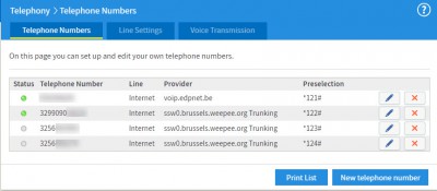

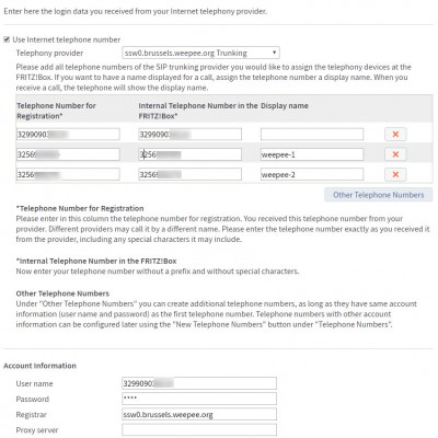

7490 met daarop een weepee trunk geconfigureerd.
De eerste entry is de weepee accountnummer: deze registreert (groene bol). Ik heb nu bij weepee 2 extra nummers aangevraagd en toegevoegd bij de trunk. Deze registreren zo te zien niet? (bol blijft grijs)
Is dit normaal gedrag?? (eerlijkheidshalve: nog niet geprobeerd om in te bellen, de rest van de config (koppelen van nrs aan toestellen) nog niet uitgevoerd))

Ik heb (nog) geen ervaring met de WeePee SIP trunk op de Fritz!Box (volgend projectje
Volgens mij is dit normaal (en het gewenste effect) van een SIP trunk.
Eigenlijk heb je maar één username en paswoord, dus één aanmelding.
Bij het instellen van de SIP trunk gaat dus 1 lijn registreren, bij de andere nummers zal de FritzBox de lijn "do_not_register = yes" toevoegen in het voip.cfg bestand.
Dat wil niet zeggen dat de andere lijnen niet actief zijn.

Is wel een beetje gek dat je dan geen groene bol krijgt. Ook niet in het overzichtsscherm: "4 Telephone numbers enabled, 2 of which not registered: 3256xxxxxx, 3256yyyyyy"
Maar het lijntje in de cfg file don_not_register=yes staat er dus wel.
Ik ga dus even door met de config van de interne toestellen..

De weepee mannen hebben het ook getest, en bij hen werkt idem config wél.... (net zoals nieuwe SIP serers bij hen ook werken
Heb gevraagd of ze die trunk kunnen 'omwisselen' voor twee aparte accounts + nummer..
