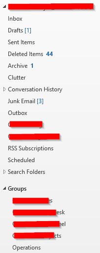

https://practical365.com/collaboration/ ... mailboxes/
Een 'Group' mailbox komt automatisch mee met elk 'Team' dat je maakt in Teams. Deze 'mailbox' vindt je in Outlook terug onder je eigen mailbox onder de hoofding 'Groups
(9.2 KiB) Nog niet gedownload
