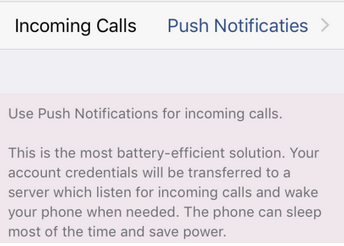

I found this info on the internet @
https://forums.redflagdeals.com/anyone- ... k-2113512/
""Once you enable Push Notifications in Acrobits Softphone or Groundwire, we register your SIP account on SIPIS (our server that handles Push Notifications) whenever you exit the app (whether you move it to the background or close it). To your SIP provider or PBX, it looks just like any other registration, making you available for calls. Once SIPIS recieves an invite (incoming call), we send the relevant information to Apple, who sends you a Push Notification. Once you accept the Push Notification, Acrobits Softphone or Groundwire will open and SIPIS will connect the call to your device. At this point SIP Traffic will continue to be routed through SIPIS, while audio will go directly to the device."
Thanks and i hope you can help me
Regards Tony

fiatuno49 schreef:Ik denk dat we samen op de goede weg zijn om dit op te lossen...........
Op de goede weg? Ik denk dat we de oplossing hebben?
Eigenlijk wat ik bijna niet voor mogelijk achtte: jouw Softphone supplier (Acrobits) heeft jouw "SIP credentials" gekaapt en meldt zich in jouw plaats aan bij OVH :-( . Nu weten we ook waarom: om jou een push-notifaction te kunnen sturen bij binnenkomende gesprekken voor als je Softphone off-line is.
Ik vind dat wel een bedenkelijke praktijk.
  • - Ben je daar als klant over geinformeerd?
    - Kan je dit uitzetten?
    - Kan je je paswoord wijzigen van de OVH account, zodat derden geen toegang meer hebben tot jouw VoIP account?
Misschien moet je de Softphone terug installeren, en laten registreren als SIP Client op jouw Fritz!Box. Dan krijg je push notifications bij iedere inkomende OVH oproep (en heb je er meer controle over) :wink: .

fiatuno49 schreef:Ik vind dat wel een bedenkelijke praktijk.
Ik antwoord op mezelf :wink:
Blijkbaar wordt je daar als klant wel degelijk over geïnformeerd tijdens het installeren/instellen van Acrobits Softphone of Groundwire, en kan je dit instellen, dus toch niet zo bedenkelijk:

Nog effe een feedback aan Phil,
Ik heb de Groundwire SIP Client terug geinstalllerd zoals je in het vorig bericht uitvoerig hebt uitgelegd
Tot mijn verbazing werkt het op die manier wel perfect en met push notifications :-D
Alles lijkt verder opgelost !
Nog eens hartelijk dank
