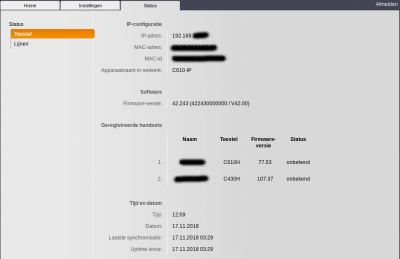

Wat is jouw firmware versie ?

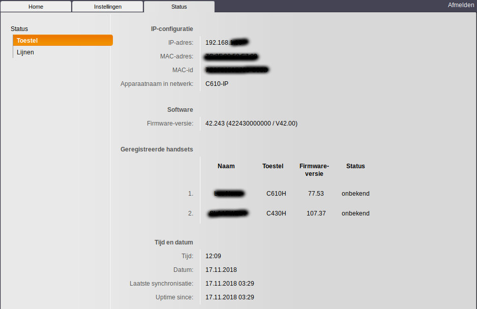

Hieronder een screenshot met deze van hier: software 42.243 (422430000000 / V42.00)
handset c610h: 77.53

Je hebt reeds een recentere versie dan bij de mijne
Zal direct eens een firmware upgrade doen.
Heb reeds een configuratie bestand geback-upt deze middag.
Na een minuutje of 2 ...
Firmware-versie: 42.245 (422450000000 / V42.00)
C610H 77.53
C430H 107.37
De beide handsets bleven dezelfde firmware behouden.
Weet niet of je deze zelfs kan upgraden.

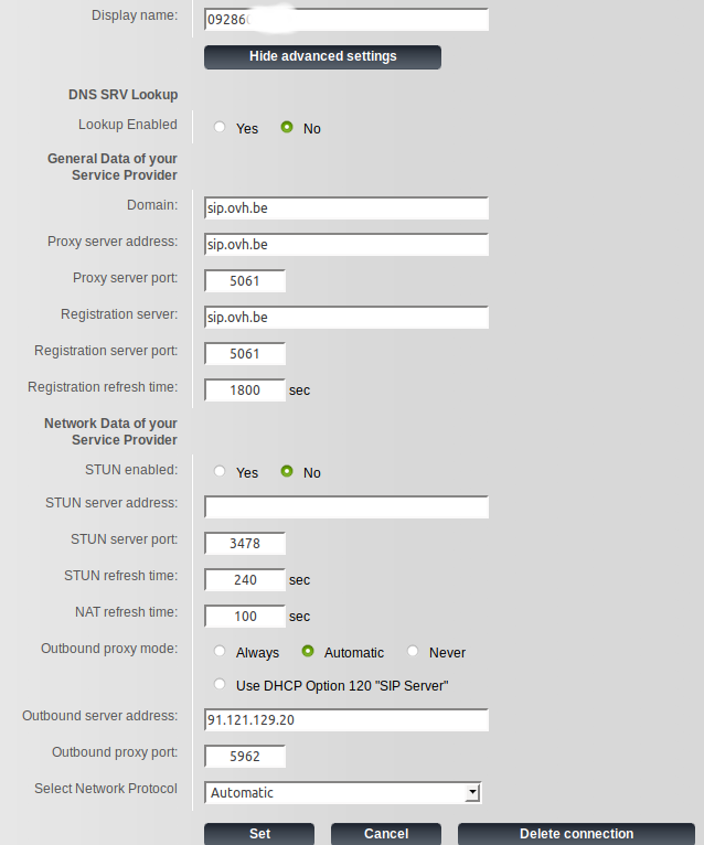

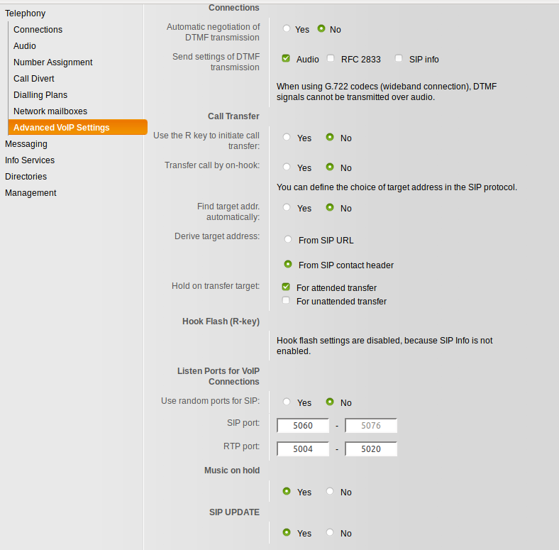

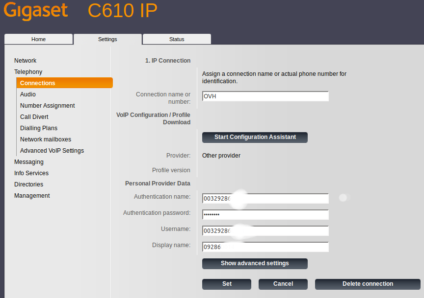

Ik plaats hier een 3 tal print-screens van mijn settings :

het is sip3 geworden oef na dagen zoekwerk.....
je kan het terugvinden :inloggen OVH :telecom/téléfonie/ op uw lijn staan ( niet telefoonnummer) algemene info.
paswoord sip is niet hetzelfde als paswoord om in OVH in te loggen !!
veel suk6 !!
