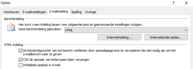

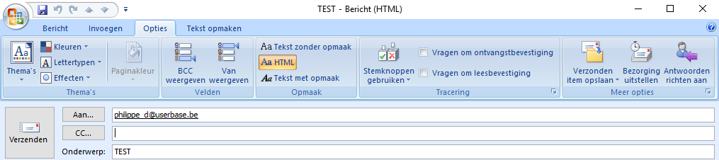

Verzenden als txt of html zou dat toch moeten verhelpen ?
Berichten: 19026
Bedankt: 3910 keer
Recent bedankt: 14 keer
Inderdaad, je kan in Outlook kiezen voor de HTML, tekst of Rich Text Format (RTF).
Je kan dit voor iedere te verzenden mail afzonderlijk doen, of gewoon default instellen voor alle mails (Opties > E-mailindeling)

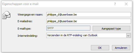

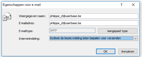

Koelreuteria schreef:Vreemd... Dat andere ontvangers daar helemaal geen problemen mee hebben om "mijn" bijlagen te ontvangen...
Misschien zit deze ontvanger in jouw adresboek, en staat hierbij dat de mail verzonden moet worden in RTF formaat?
Je kan dat wijzigen (rechtsklikken op de bestemmeling tijdens opmaak e-mail)
