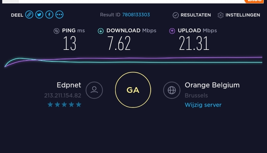

ben sinds november klant bij edpnet.

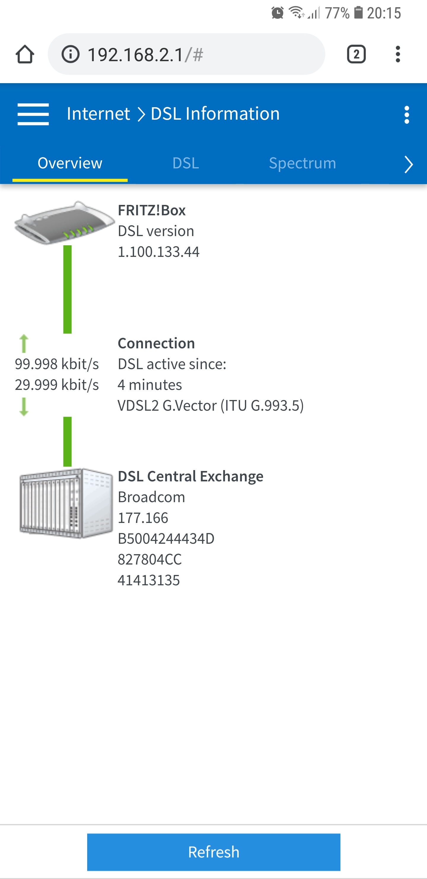

lijn waarden zijn goed 100mbit down 30mbit Up.
enig idee wat fout kan zijn.
zeer lage download snelheid

Je test is niet goed.
Je kan nooit of te nimmer 1 test doen en dan denken dat er iets mis is.
De lijn tussen Orange in EDP is niet geweldig, zelf ook getest en amper 40Mbit, dat heeft veel oorzaken.
Het hangt helemaal af van de peers die ze hebben.
Dit is steeds het probleem op Internet, je kan wel 500Mbit hebben maar als de peers niet snel zijn dan dropt het.
Nu is EDP al een paar weken bezig de peers te versnellen.
Hoe dan ook, Internet gaat NOOIT zo snel zijn als je verbinding, altijd afhankelijk van de onderlinge verbindingen (=peers).

Welke modem heb je? Kan je eventueel kijken of er nog andere apparaten verbonden zijn met je modem die internet slurpen?
Zet je wifi eens af en koppel alle LAN kabels los behalve je eigen test-computer en doe nog eens een test.

Lijkt op verzadigde VLAN, er worden proactief upgrades gedaan, maar soms missen we er wel. Buiten de goede tips die je gekregen hebt sowieso ook kijken op andere tijdstippen, buiten de piek. Maar best gewoon een helpdesk ticket openen, we lossen het samen dan wel op.einstein1978 schreef:ben sinds november klant bij edpnet.
