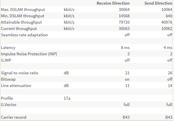

Ik heb de telefoondraadjes al proberen te schuren met een tang want heb helaas niet de speciale tools die installateurs bijhebben. Weten jullie misschien een beter manier?
Ik heb de DC gemeten en heb 48V.
Ik voeg de DSL Information van mijn Fritzbox 7490 bij en zou graag weten of alles goed zit of ik nog wat moet schuren.
Dank bij voorbaat.

die waardes lijken me perfect, dus job well done denk ik
alleen dat je in de receive max 79 kan halen en in de send 40 lijkt wel wat onlogisch, ik zou verwachten als je 40 up kan halen dat je dan ook toch zeker aan de 100 down zou kunnen komen.
maar kan aan veel liggen en ben al een heel tijdje niet meer echt op de hoogte van vdsl, dus misschien dat iemand anders er nog wat extra licht op kan schijnen.
de (andere) waardes op zich lijken me in ieder geval wel goed.

Vectoring is nog niet actief (G.INP = off), wat je denk ik kan proberen te verhelpen door een TBF te starten. Iemand anders zal dit wel met 100% zekerheid kunnen zeggen indien dit zo is.
Wanneer vectoring actief is, zal je veronderstel ik 100Mbit down kunnen halen.

TBF lijkt niet gelanceerd op de lijn.
Een TBF triggeren door naar het nummer te bellen dat hier op het forum is te vinden ofwel naar Edpnet bellen en vragen dat zij de TBF triggeren.

InderdaadEotT schreef:Ik dacht dat G.VECTOR = full betekent dat vectoring beschikbaar is op de lijn, en G.INP = on dat vectoring ook daadwerkelijk geactiveerd is.
Zoals reeds aangegeven: TBF (zelf) starten of laten doen door EDPNet.DragonZeal schreef:Ik voeg de DSL Information van mijn Fritzbox 7490 bij en zou graag weten of alles goed zit of ik nog wat moet schuren.
En zet er gerust de laatste Firmware op (7.01) hier te downloaden: http://ftp.avm.de/fritzbox/fritzbox-749 ... /fritz.os/
Daar zie je dan ook de lengte van jouw lijn (afstand tot de ROP) als bijkomende info.

Ondertussen heeft EDPnet zelf TBF gestart.
Maar door firmware 6.83 zit ik nu op een laag profiel.
Moet ik terugvallen op 6.53 of ga ik naar 7.01 en kies ik voor previous DSL driver version?
- Berichten: 18708
- Bedankt: 3830 keer
- Recent bedankt: 11 keer
Dat was natuurlijk heel dom (en nutteloos) om een TBF te laten starten, als je weet dat je een niet-gekeurde firmware versie draait
Volgende opties heb je:
Daarna moet je terug een TBF (laten) starten om uit de fall-back te geraken ...
PS. Tracht toch je lijn nummer te weten te komen, dan kan je zo'n TBF altijd zelf starten (ook op zondag
), zonder telkens naar de privder te moeten bellen...
- deze firmware (06.83) houden en "previous driver" aanklikken.
- upgraden naar 7.01 en "previous driver" aanklikken.
- upgraden naar 7.01 en de nieuwe driver gebruiken.

Bedankt voor de hulp aan iedereen.
Laatste firmware met laatste DSL driver zoals aangeraden staat erop.
Ben benieuwd of ik nog meer kan halen.
- Berichten: 18708
Inderdaad, dat bedoelde ikDragonZeal schreef:Niet slim ipv dom is een betere verwoording.
Met deze waarden zal je gemakkelijk aan 100/35 geraken, misschien wel 100/40?DragonZeal schreef:Laatste firmware met laatste DSL driver zoals aangeraden staat erop.
Het kan wel enkele weken duren (laat DLM gewoon zijn werk doen).
