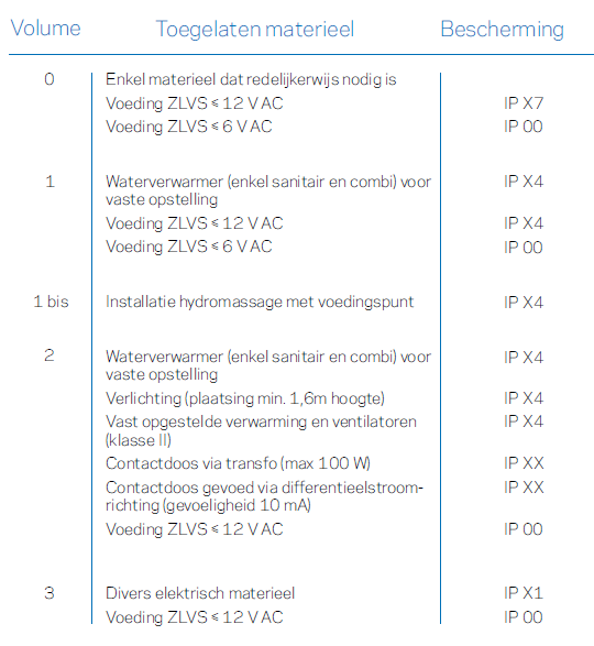

Belangrijkte voor een badkamer is dat het 12V spotjes zijn.
GU5.3 /MR16 kan je kwijt in dr meeste houders en zijn vervangbaar.
Kleurtemperatuur, wattage, dimbaar, .. is persoonlijk.
Als je geen centrale 12V led drivers hebt, dien je in het plafond eentje te plaatsen.
Bekijk zeker eens bv https://www.legrand.be/montage/nl/arei#Badkamer voor meer info over de veiligheidsvolumes.
Al snel zit je met verlichting in volume 1 (boven bad, inloopdouche,...) waar je dus op 12V of met IPx5 of IPx7 dient te werken.

Je mag in een badkamer ook 230V gebruiken, dan heb je de meeste keuze, maar dan moet je wel aan enkele voorwaarden voldoen.
Er zijn dus wel wat mogelijkheden om toch nog 230V te gebruiken:
- op 2,5m hoogte van vloer, zonder speciale voorwaarden rond IP bescherming
- in zone2 in een IPx4 armatuur én op minstens 1,6m hoogte van de vloer

Kijk eens naar de GU5.3-spotjes op 12 Volt in de Philips MASTER LEDspot ExpertColor-reekshonda4life schreef:Iemand suggesties / tips?
Bijvoorbeeld: http://www.lighting.philips.com/main/pr ... EU/product
Je kan zo'n spotje in je plafond voeden met een Meanwell APV-12-12

Alles boven 2.25m is zone 3axs schreef:Belangrijkte voor een badkamer is dat het 12V spotjes zijn.
Moet op 30mA differentieel en minimum IPX1 zijn

@honda4life: je hebt idd grotendeels gelijk. Mijn excuses.
Echter bij bv een inloopdouche met regendouche in het plafond (en dit is meer en meer een standaard bij nieuwbouw /badkamerrenovaties) zijn 240V verlichtingspunten niet toegelaten binnen een zone van x.xx meter (juiste afstand kan ik niet meteen terugvinden. Hier om die reden alle badkamerverlichting op 12V.

Hier hangt er zo een in de douche: Lucide IP65. Op 230V in de inloopdouche. De regendouche hangt wel aan de muur, niet aan het plafond.axs schreef:@honda4life: je hebt idd grotendeels gelijk. Mijn excuses.
Voorlopig geen problemen mee alvast.
