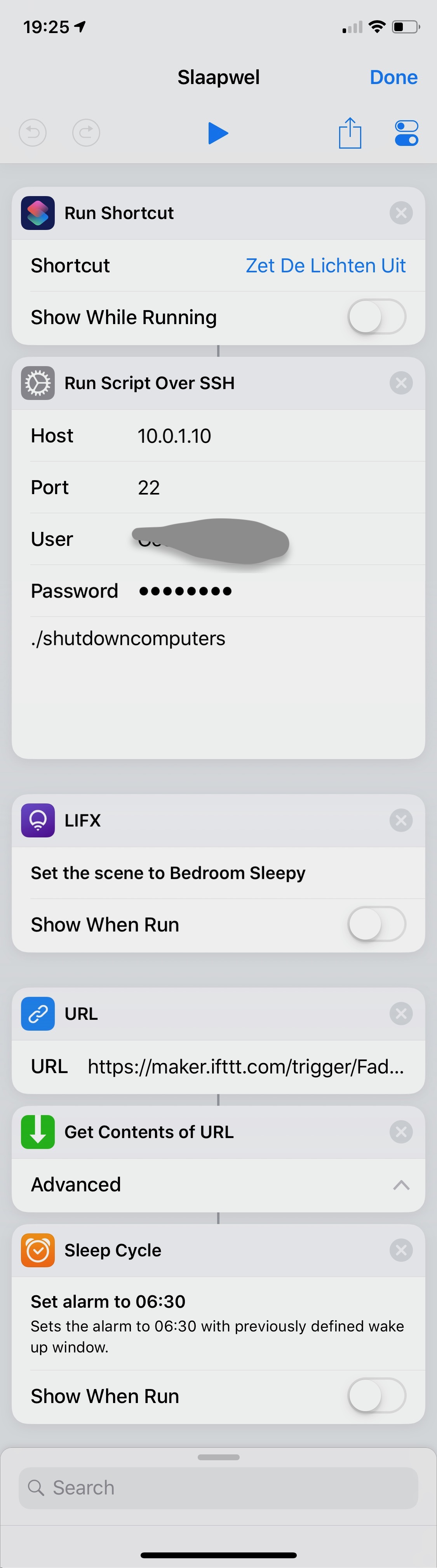

En om het game nog wat interessanter te maken, hier zijn nog 2 Shortcuts op iOS12:
Eentje op m'n PC uit te zetten:
[youtube]HemhVbhyTtg[/youtube]
En eentje die de lichten in het rood zet, en Doom opstart op m'n PC:
[youtube]j_zz5fknjhQ[/youtube]
(voorlopige shortcut, moet nog opzoeken dat Siri de melding van het script beter opvangt, en het kan allemaal nog wat sneller. En ja, mijn Siri staat in het Vlaams, daarmee verstaat ze "rip and tear" niet goed, en verstaat ze de shortcut "play Doom" als "play doen"

Oh, en hoe dat ik het gedaan heb, met welke scripts en met welke applicaties zal ik pas vertellen als er een paar filmpjes hier staan, anders geef ik de helft van het opzoekwerk weg

Via PM verzonden, geen zin het openbaar te zetten (en het gaat binnen paar dagen ook weer offline), gezien de kwaliteit niet hoogstaand (don't have a nice camera) is en ik geen openbare commentaar op men setup hoef
. Uitschakelen van pc dus, inschakelen nog niet getest maar ook dat is min of meer kant en klaar te vinden online. Custom voice command via assistant, trigger via IFTTT. Geen hoogstaande kennis nodig (ik neem aan bij Shortcuts van Apple ook niet), voila. En niet via "hey Google" of "Ok Google" omdat ik dat heb uitgezet.

Goztow schreef:Meon kan je eens een link naar jouw methode posten ajb? Want ik zie dat je geen custom routines hebt gebruikt?
- Run thuis een webserver(tje) en maak deze bereikbaar over Internet (SSL cert, DynDNS, ...).
- Maak een webpagina die een shell-commando kan uitvoeren. In mijn geval een PHP-pagina in IIS op Server 2012 R2, draaiende op een NUC:
<?php echo (shell_exec('wolcmd AABBCCDDEEFF 192.168.1.2 255.255.255.0 9')); ?>
- Maak een IFTTT recipe met Google Assistant als THIS en WebHooks als THAT en verwijs naar die url die je gepubliceerd hebt.
Gevolg van dit systeem is dat ik niet per sé op hetzelfde netwerk hoef te zijn en ik dus m'n pc thuis kan aanzetten van ongeveer overal ter wereld.
Nu nog remote shutdown ook maken

Het is dan ook nog maar de eerste versie, en je voelt dat Apple de bestaande Workflow app heeft aangepast zodat het in hun beeld van iOS past. Geef het wat tijd, en dan komt er nog wel meer functionaliteit beschikbaar.
Momenteel heb ik het volgende al als m'n "hey Siri slaapwel" phrase:
1) Zet alle LIFX lampen beneden en in de gang uit
2) Run een script op m'n NAS die de Windows PC uitzet en de macbooks laat slapen
De inhoud van het script is:
3) Zet de LIFX lampen in de slaapkamer op scene "sleepy".
4) Run een IFTTT webhook die de LIFX lampen in de slaapkamer laat "faden" over een periode van 10 minuten ipv direct uit te zetten
5) Start de Sleep Cycle app en zet daar een alarm om 06h30.
Dat vind ik toch al redelijk uitgebreid, en is een automatisatie die je met je slaapkop toch veel tijd en moeite bespaart.
selder@DS1517:~$ cat shutdowncomputers
#! /bin/bash
net rpc shutdown -I A4-SFXv2.local -U "selders%password"
ssh "[email protected]" "osascript -e 'tell application \"System Events\" to sleep'"
selder@DS1517:~$
