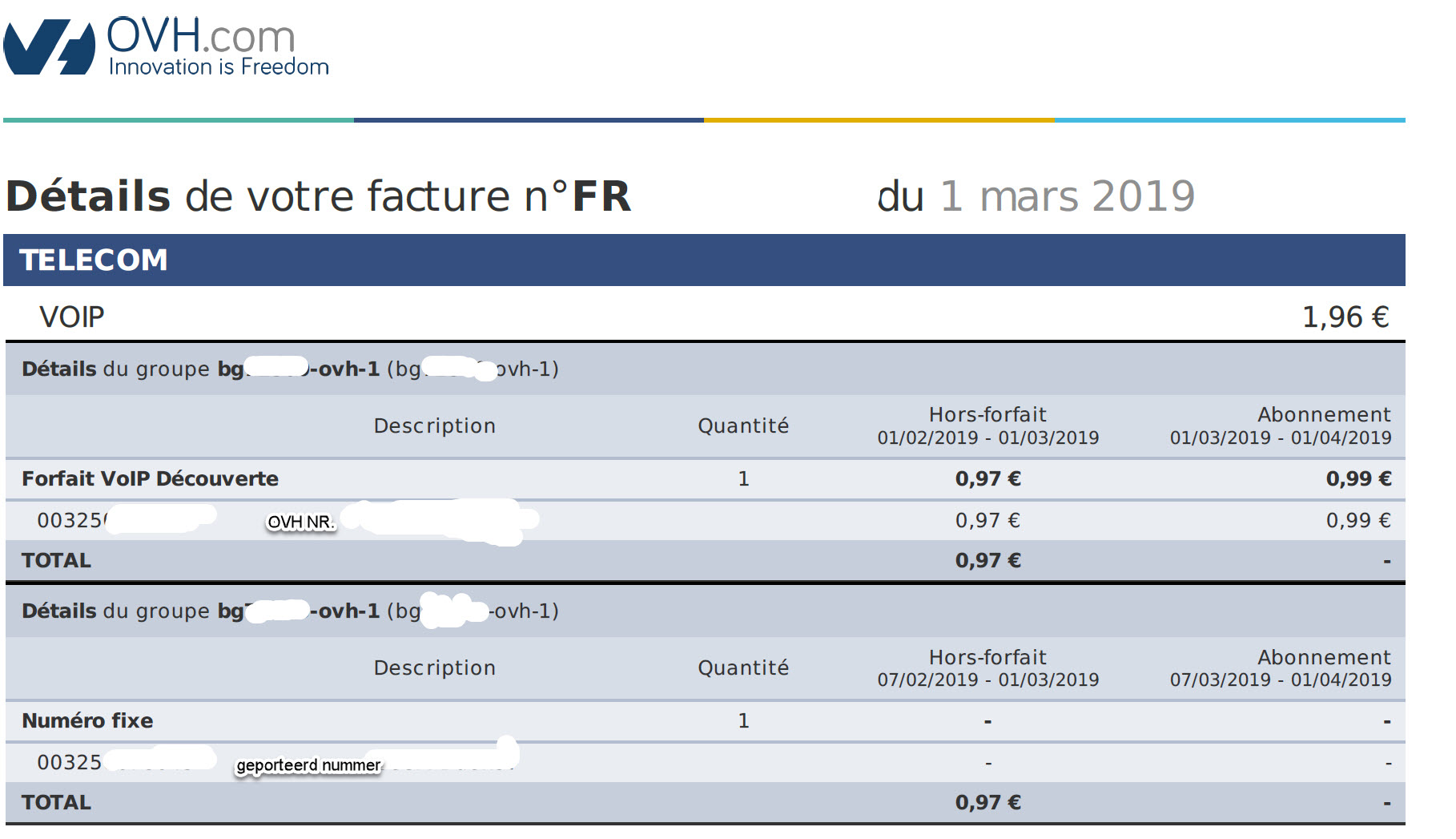

AfAX
- Berichten: 532
- Lid geworden op: 01 dec 2011, 20:01
- Bedankt: 36 keer
type is straat, laan of iets dergelijks
in nom de voie heb ik de volledige straatnaam geplaatst, en hetgeen op de factuur van 0€ kwam was de volledige straatnaam.
Voor degenen die wat moeten zoeken: op volgende link in Etape2 vind je de info die je nodig hebt voor de overdracht en onderaan eveneens voor de opvolging van je overdracht. https://docs.ovh.com/fr/voip/demander-l ... on-numero/
