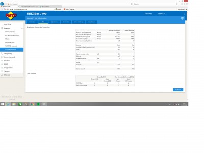

Hallo,
even jullie advies:
ik heb een fritzbox 7490 en heb daar de firmware FRITZ!OS: 06.83 opstaan
ik heb daar ook aangevinkt :Use previous DSL version
dus ik krijg nu van proximus volgende profiel in bijlage is dit goed?
ik heb ook ingesteld dat ik belgacom tv heb connected since 11.09.2018, 11:12 o'clock
Provider: Proximus with TV
wat wel raar is ik heb een nieuwe tv box gekregen van huwai ofzo iets...
echter krijg ik deze niet aan de praat op poort 3 of 4 van de fritzbox..
kan iemand mij tips geven?
bedankt!
petrol242
Berichten: 4369
Het is een vrij goed profiel. Technisch gezien is een 85/30 en zelfs 100/30 mogelijk. DLM is wat soepeler geworden. Ik weet natuurlijk niet in hoeverre PX caps heeft steken op je abonnement. Gewoon dus rustig afwachten.
