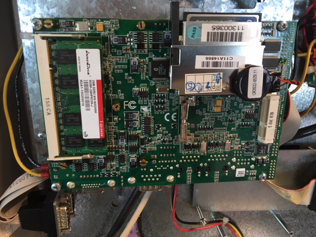

ik heb een toestel waar het Moederbord blijkbaar stuk van zou zijn.
Ik heb totaal geen idee van merk , type enz . . .
Enkel een foto , kan iemand me op de juiste weg zetten ?

Als je zoekt op het type van toestel?

Kan je geen betere foto maken, ook zonder het RAM latje?
Lijkt iets industrieels, veel succes met het vinden van een spare :)

Al eens losgevezen? Mogelijks staat er iets meer op de onderkant?

Mogelijks staat er ergens een FCC ID op, kan je in de FCC database mee gaan zoeken. Maar er moet echt wel een hogere kwaliteits foto komen... en liefst ook vd onderkant (en zonder RAM lat)

Je kan ook proberen om de batterij, de sd kaart of de ram afzonderlijk te testen.
Dat zijn dingen die denk ik sneller stuk gaan..
Misschien wil het niet opstarten zonder batterij, en normaal gezien ook niet met een defecte sd kaart als het daar moet van booten..

Is dat een pc engines bordje ?
Eentje van de vorige reeksen...

Afgaande op de formfactor en de layout lijkt het me een Avalue of Jetway IPC embedded bordje.
Maar inderdaad, losmaken en wellicht staat er wel ergens een modelnummer op de bovenkant...(meestal ergens rond de cpu/socket)

heb dus de gegevens gevonden onder het koelelement
het is een GENE-9455 van de firma AAEON ,
bedankt voor de tips
