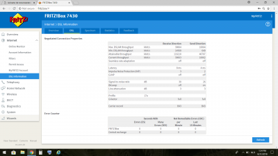

Sinds gisteren ben ik klant bij United Telecom (surf@home). Ik heb mijn Fritzbox gekregen en ik krijg 30/10 op mijn speedtest. Dat zie ik ook in de fritzbox (foto onder).
Ik snap dat ik een paar dagen moet wachten tot ik een hogere snelheid krijg, maar welke snelheid kan ik verwachten? Gaat dit ook een invloed op de ping hebben? Zijn er misschien instellingen die ik in de fritzbox kan aanpassen om een lagere ping te krijgen? Bij telenet had ik een ping van 8ms, maar nu gaat het nooit onder de 20. Ik snap wel dat proximus niet op glasvezels is, maar kan ik toch misschien iets doen om een lagere ping te krijgen?

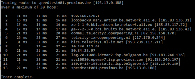

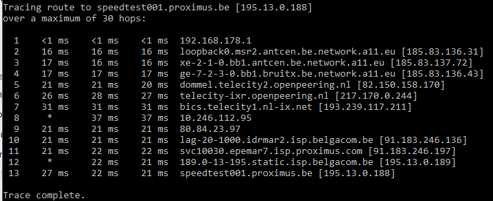

In de bijlage vind je een tracert naar de servers van Proximus, want ik snap niet echt wat je wil weten (sry).
Wat denk je over de snelheden? In hoeveel dagen komt meestal een hogere snelheid?

16ms is inderdaad wat hoog.

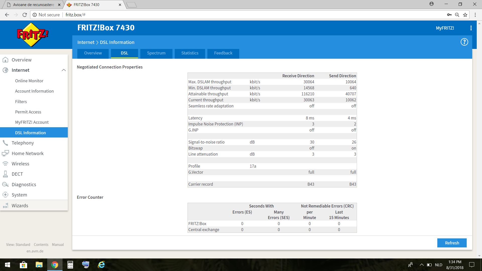

Je lijn is full vectored, maar vectoring staat niet actief(G.Imp off). Vectoring gaat echter niet veel bijdragen omdat je waarschijnlijk wel héél dicht bij het ROP zit.
Je ping gaat verbeteren naarmate je profiel opgetrokken gaat worden. Dat was bij mij alleszins zo (Edpnet).

Zoals petrol 242 schreef heb je geen vectoring profiel, hoewel jouw ROP vectoring ondersteunt.Neufunk schreef:Wat bedoel je met dat nummer en een tbf starten? Ik snap dat niet.
Je moet dus een "TBF" starten.
Na enkele minuten zal je onmiddellijk op 70/20 komen (in plaats van 30/10), èn met een betere ping.
Binnen de 2 weken zal je op 100/35 of misschien zelfs op 100/40 komen.
- Een "TBF" start je door te bellen naar 0800 22424 en jouw lijn nummer in te geven
- Jouw lijn nummer kom je te weten door naar 1924 te bellen, met een analoog toestel dat direct aangesloten is op jouw binnenkomende telefoonlijn

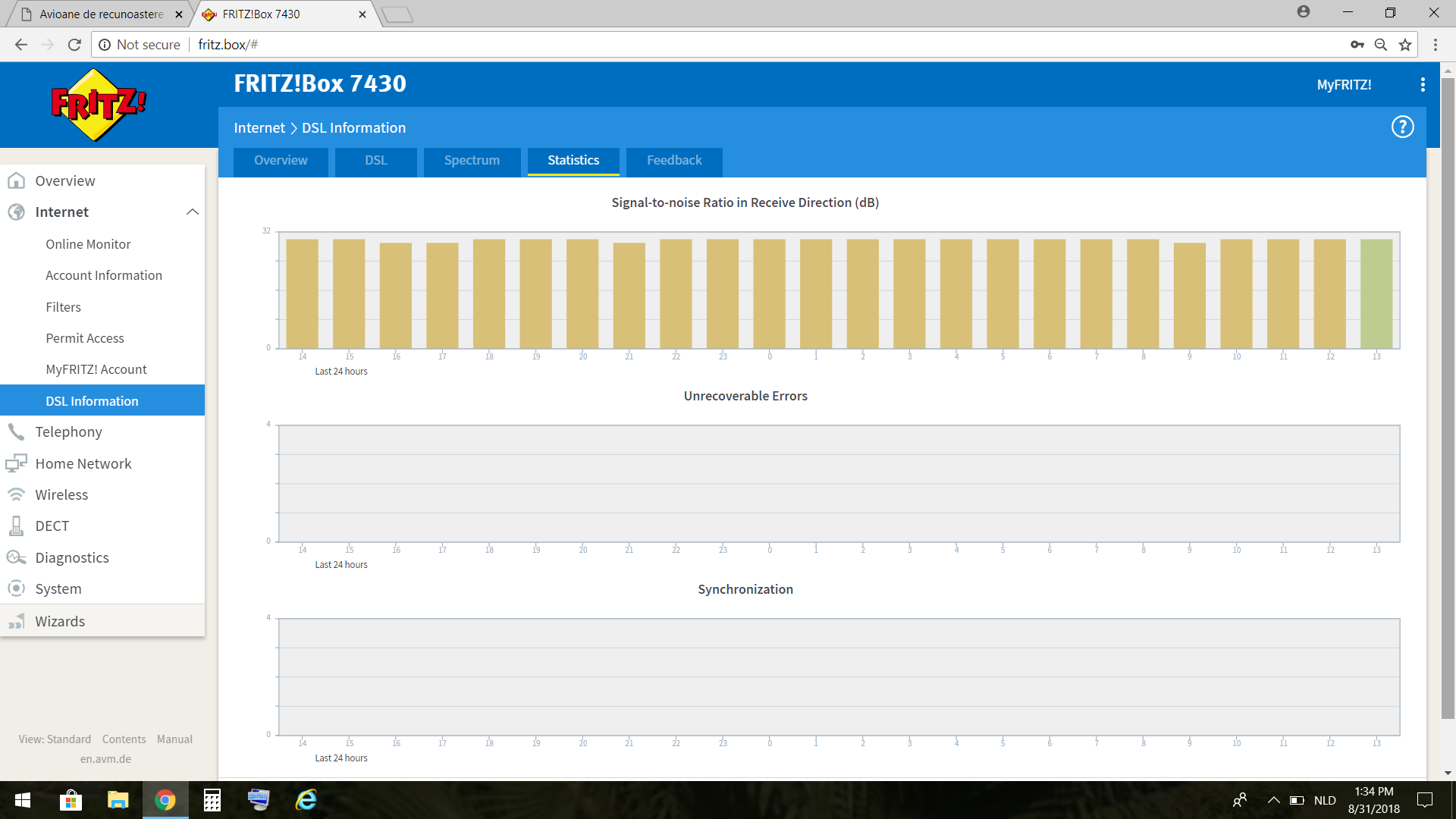

Ondertussen is het maandag en zij hebben mijn aanvraag verwerkt. Nu zo'n 6 uur later krijg ik 100/30, zoals onderaan in de foto te zien is. Mijn ping is ook erg beter geworden, zelfs beter dan bij telenet. Ik vind het ook raar dat ik 100/30 krijg terwijl die van de klantendienst tegen mij gezegd hebben dat ik maximaal 70/10 ging krijgen, omdat de lijn niet meer zou kunnen.
Moet ik nog iets doen of kan ik van mijn internet gewoon genieten? Zijn er misschien andere instellingen waarvan ik gebruik kan maken?

Je hebt geen 100/30, maar 100/35 (zoals wij voorspeld hadden) - en een betere ping.Neufunk schreef:Ondertussen is het maandag en zij hebben mijn aanvraag verwerkt. Nu zo'n 6 uur later krijg ik 100/30, zoals onderaan in de foto te zien is. Mijn ping is ook erg beter geworden, zelfs beter dan bij telenet. Ik vind het ook raar dat ik 100/30 krijg terwijl die van de klantendienst tegen mij gezegd hebben dat ik maximaal 70/10 ging krijgen, omdat de lijn niet meer zou kunnen.
Dat is de modem sync, nu nog een speedtest doen om te kijken of je die snelheden wel effectief haalt
Trouwens 70/10 als max. is al lang voorbij. Dat dateert van de tijd dat er nog geen vectoring was, meer dan 3 jaar geleden
Nergens meer aankomen, en van je internet genietenNeufunk schreef:Moet ik nog iets doen of kan ik van mijn internet gewoon genieten? Zijn er misschien andere instellingen waarvan ik gebruik kan maken?
