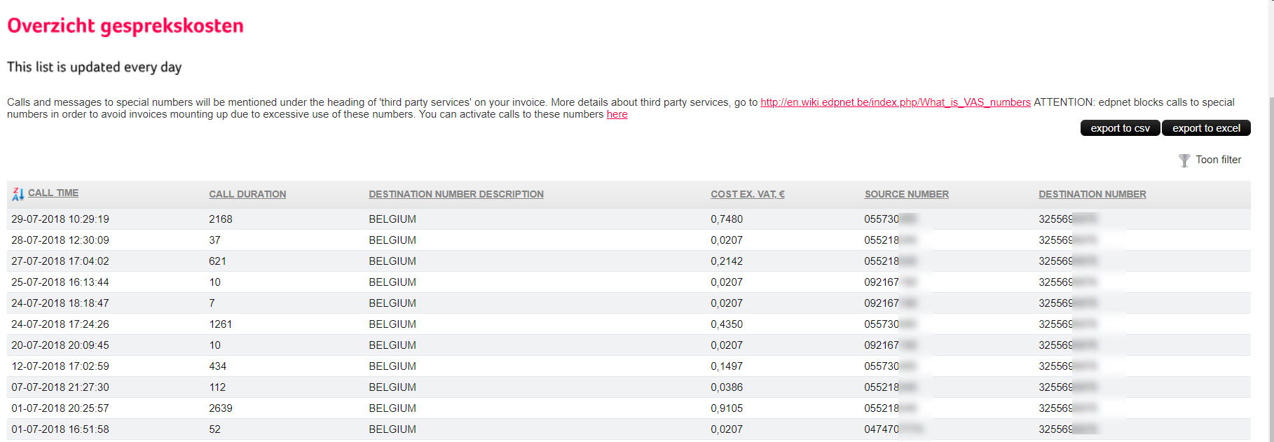

Ik verwonderde me de laatste tijd enigzins over het feit dat ik bij EDP gesprekskosten moest betalen, daar waar mijn EDP lijn in de fritzbox enkel als inkomende lijn is gedefinieerd. Omdat het deze maand wel écht begon op te vallen heb ik eens op de myedp pagina mijn gedetailleerde gesprekken opgevraagd.
Groot is mijn verwondering als ik dit bekijk.
1/ Het SOURCE nummer (dus dit is wat ik verwacht van waar het gesprek is opgestart) is telkens het nummer van de bestemmeling die we bellen.
2/ Je zou dan denken, de twee kolommen zijn omgewisseld, MAAR: Het DESTINATION nummer is NIET mijn EDP-telefoonnummer (maar wel het WEEPEE nummer dat eveneens geconfigureerd is als INKOMEND only (kan moeilijk anders: er staat zo goed als geen krediet op dat account)
3/ Uitgaande gesprekken gaan bij ons via een VPN via een SIP account op de FB op mijn kantoor, dus nooit over één van de inkomende lijnen.
Ik heb voor de zekerheid even mijn sip accounts nagekeken: die staan allemaal correct geconfigureerd naar hun respectievelijke registrars..
Iedere suggestie is welkom..

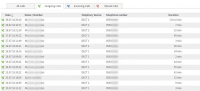

de call list op mijn FB komt in ieder geval niet straf overeen met die van EDP (soms kloppen de tijden, maar dan is de gespreksduur way off)...
de call list op kantoor kan ik maar binnen 2 weken bekijken, wegens verlof ..

Het wordt nog interessanter: ik heb mijn vaste edp lijn verwijderd uit de FB config: er komt dus 200% zeker niets meer binnen of buiten via dat nummer.
Wat blijkt: er worden nog steeds gesprekken gefactureerd.
Ik had dan even een aha-moment: inkomende gesprekken op de EDP lijn worden doorgeschakeld naar mijn andere lijn !! Dat zou verklaren dat het destination nummer van die bellers steeds mijn (andere) voip lijn is. Want als ik me goed herinner heb ik ooit eens een doorschakeling geactiveerd omdat mijn edp nummer een tijd niet werkte wegens een configuratieprobleem.
Ikke dus snel naar de myedp pagina, maar tot mijn verwondering staat daar bij mijn nummer geen enkele doorschakeling geactiveerd. Volgens mij is dus iets misgelopen in de backbone waardoor ergens die doorschakeling nog aktief staat, maar niet meer zichtbaar/aanpasbaar is op de myedp pagina..
EDP ticket aangemaakt... Ben nieuwsgierig wat de helpdeskmadammen bij EDP er nu weer gaan van bakken.
