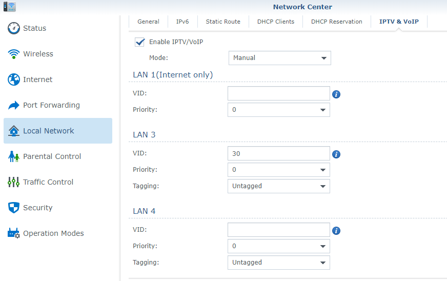

beste,
mijn bbox bevind zich in de garage, vandaar loopt er 1 utp kabel naar mijn bureau, waar router staat en vandaar loopt er 1 kabel naar berging waar een switch, nas patchpannel etc, staat
Ik zou af willen van de bbox voor de settings en heb dus mijn eigen router (iets oudere synology rt1900ac) er 'tussen gestoken met pppoe actief,
alles werkt, behalve mijn decoder natuurlijk
deze zegt steeds dat hij geen verbinding heeft, de kabel vertrekt vanuit mijn berging, dus ik kan hem niet recht streeks op bbox of op mijn router steken.. (er zit aruba switch tussen)
Kan ik op deze manier tv op mijn decoder krijgen?
op bureau ga ik op lan poort 1 naar berging en op poort 2 zit huidige vaste pc van bureel,
vandaar de 'locatie van mijn router'
Iemand een idee?

Beste Jeroenvdd,
Eerst en vooral, de TV decoder heeft een aparte vlan, namelijk vlan 30 . dit kan je afleiden uit de bbox PPP settings
Verder verkrijgt deze een IP-adress in de interne range van proximus zijnde 10.88.0.0/16
Een tijdje geleden had ik hiervoor een port-mirror tussen de decoder en mijn wifi bridge geplaatst om te kijken waar die precies heen gaat.
Hiervoor had die ook een DNS-server van proximus nodig, kan je mits wireshark wel uitlezen (of zoek dit even voor je op :wink: )
TLDR;
jouw router zou vlan30 over zijn wan-poort moeten meesturen en al het verkeer van 10.88.0.0/16 hierover routeren.
Echter heb ik geen idee hoe jouw synology rt1900ac) dit kan uitvoeren.
Verder is dit uit mijn eigen bevindingen en kan dit een half werkende setup opleveren, gezien de bbox de tv decoder via wifi correct routeert op basis van zijn Vendor-ID.
Mvg,
Xtremegamer007

hmn ik had al zo'n jammerlijk vermoeden,
heb vlan 30 mee gegegen in hoeverre ik instellingen hiervoor vindt in de rt1900

broke23 schreef:https://userbase.be/forum/viewtopic.php ... us#p753612
neem hier eens een kijkje
Das dus als je bbox achter de 4de poort hangt, op je synology,
helaas heb ik maar 1 kabel van router naar switch waar bbox op zit,
ik kijk vnvnd even a wat er gebeurd als ik die volledige switch achter poort 4 steek

xtremegamer007 schreef:Nu als je het op gemakkelijke manier wilt oplossen en rond je synology wilt gaan voor IPTV en je hebt maar 1 kabel kan je eventueel de paren splitsen, gezien proximus niet boven de 100mbit gaat op dit moment.
Zijn opstelling is de volgende:
 B-BOX3 ------- SYNOLOGY ROUTER ----+------- SWITCH -----+------  NAS
(GARAGE)          (BUREAU)          |       (BERGING)    |
                             PC ----+                    +------  DECODER
                                                         +------  LAN
Dan moet hij dus zowel de kabel tussen de B-Box3 en zijn bureau, alsook de kabel van bureau naar berging ontdubbelen.
En heeft zijn PC geen gigabit verbinding meer met zijn LAN :(
xtremegamer007 schreef:Eerst en vooral, de TV decoder heeft een aparte vlan, namelijk vlan 30 . dit kan je afleiden uit de bbox PPP settings
Ik denk dat je het goed bedoelt, maar het komt toch verkeerd over.
De decoder zit absoluut niet in een aparte vlan (toch niet bij een "fully routed" opstellling met een b-box3).
En de decoder krijgt ook geen 10.x.x.x adres (maar een 192.168.1.64 van de B-box3)
De VLAN 30 die gebruikt wordt voor IPTV is niet zichtbaar in het lokale netwerk, het is de B-box3 die op zijn WAN poort via VLAN30 één 10.x.x.x adres krijgt, en dit dan routeert naar het interne LAN, waar de decoders staan.
xtremegamer007 schreef:jouw router zou vlan30 over zijn wan-poort moeten meesturen en al het verkeer van 10.88.0.0/16 hierover routeren.
Dat zal dus niet werken, gezien zijn router (met zijn WAN poort) op het interne netwerk staat van de B-box3, en dus een 192.168.1.xadres gaat zien op de WAN poort. Een vlan 30 meesturen (tagged?) zal hier geen effect hebben.

Na heel wat prutsen heb ik het maar 'vuil' opgelost,
powerline tussen de bbox en de decoder vanuit de berging lijkt voorlopig toch goed te werken!
Iedereen bedankt voor de input, blijkt toch niet iets uit de box te zijn,
en bij de helpdesk van proximus vielen ze uit de lucht toen ze pppoe te horen kregen..
