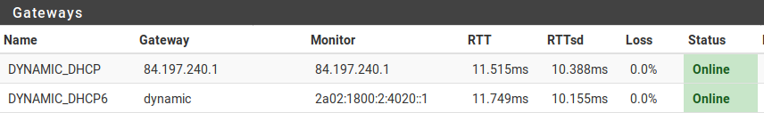

Waarom zou je ingodsnaam 2 routers draaien voor IPv6 en IPv4 wat is dat nu weer voor onzin.
Ik krijg adressen toegewezen en al he, .. het probleem zit hem bij louter enkel routing naar buiten toe.
kijk pfsense:
google dns
(4.6 KiB) Nog niet gedownload
telenet gateway buiten subnet

Al eens geprobeerd een traceroute vanaf het WAN interface van pfsense te doen?

datakiller schreef:Al eens geprobeerd een traceroute vanaf het WAN interface van pfsense te doen?
Kijk bovenstaande bijlage dan zie je gewoon dat binnen telenet de wan interface werkt en google dns niet.Dus gewoon zelfde resultaat, .. het probleem zit niet in NPt zit gewoon bij telenet. Anders zou ik ook niet buiten mijn prefix gaan en naar een IPv6 binnen het telenet netwerk.
Tot slot als het verkeer de interface verlaat wordt het gemasquerd als een routable IPv6, als dit niet zou goed staan zou het zelfs geen IPv6 van telenet bereiken.
Telenet zal zeker geen verkeer toelaten van fc00::/7 net zoals het bij IPv4 geen verkeerd toelaat vanaf 192.168.0.0/16, 172.16.0.0/12, 10.0.0.0/8, 127.0.0.0/8 als je vanaf één van deze adressen een routable IP wil bereiken moet NAT werken.

2a02:1807:361x::/56 is van 2a02:1807:361x:: tot 2a02:1807:361x:00ff:ffff:ffff:ffff:ffff => 2a02:1800:2:4020::1 valt daar buiten

Ik heb ook modem only, .. heeft altijd gewerkt voor mijn verhuis. 'k Draai wel zelf pfsense.

Ondertussen is het probleem opgelost, probleem lag bij telenet de prefix werd toegewezen maar omwille van interne setup zou deze niet worden geadvertised en dus werd alle ipv6 van mijn prefix geblackholed.
Je wil niet weten/geloven wat voor een lijdensweg het was om dit te bekomen.

Beste,
Uw modem registreert wel degelijk op een cable router in ons kopstation te Geel.
Het klopt inderdaad wel dat we daar meerdere routers hebben staan GEEL01,02,..
Bij de verhuis is uw IPV6 prefix effectief correct verhuisd van Cable Access platform in Geel.
Opzich is dit geen probleem omdat reeksen verhuisd kunnen worden binnen hetzelfde kopstation.
We lopen echter aan tegen een design fout waardoor het verkeer inderdaad dus gedropt werd op onze cable router in Geel.
Op onze backbone krijgen we namelijk het subnet niet binnen, we kunnen deze dan ook niet verder in het netwerk adverteren.
Mijn collega van backbone operations heeft dit tijdelijk opgelost door de specifieke /56 prefix te adverteren via BGP in Geel.
Kan u nagaan of u nu via deze prefix naar buiten kan richting de destinatie die u trachtte te bereiken?
Voor meer informatie of feedback in verband met dit ticket kan u ons contacteren via mail door te replyen op deze e-mail.
Of via telefoon op 0800/xx.xxx of internationaal op +3215xxxxxx met referentie van ons trouble ticket xxxxxxxxxxxxx
