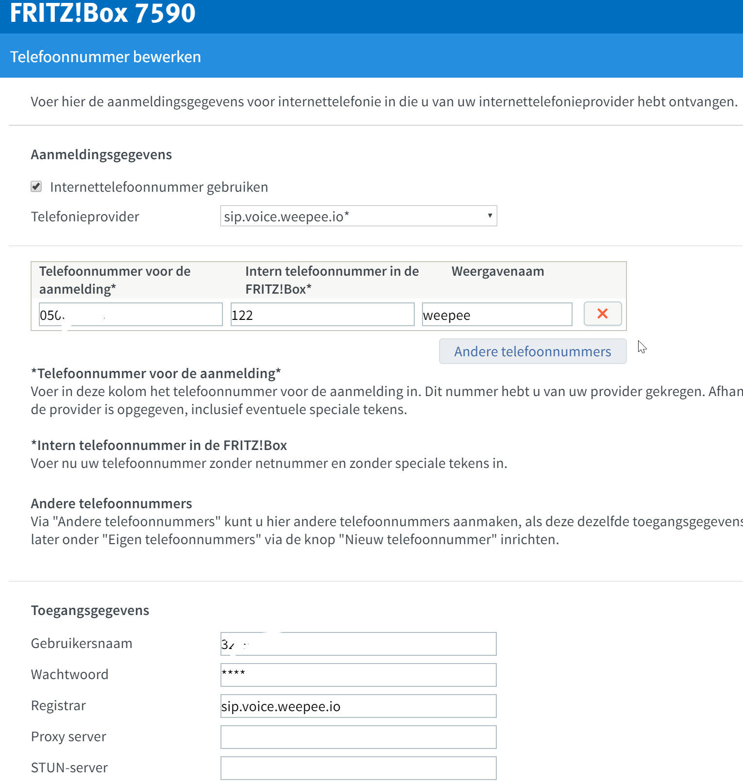

Bij het raadplegen van de Klantentool zag ik onlangs dat WeePee de namen van zijn SIP servers (switchen) gewijzigd heeft.
Vroeger was dat:
  • ssw[0-9].brussels.weepee.org
Nu staat er:
  • SIP URI: sip.voice.weepee.io (indien uw toestel SIP DNS SRV ondersteunt).
    SIP SERVER: sip0-a.voice.weepee.io (indien uw toestel geen SIP DNS SRV ondersteunt).
Weet iemand wat de betekenis is van SIP DNS REV?
Ondersteunt de Fritz!Box SIP DNS REV?

Is zoals een MX record. Laat toe om aan te duiden naar welke server(s) de oproepen voor een bepaald domein moeten gaan. Kan je bv gebruiken om SIP op je eigen domein te hebben terwijl de oproepen door een derde-partij provider behandeld worden.
ccatalyst:~ ccatalyst$ dig _sip._udp.sip.voice.weepee.io SRV
; <<>> DiG 9.10.6 <<>> _sip._udp.sip.voice.weepee.io SRV
<snip>
;; QUESTION SECTION:
;_sip._udp.sip.voice.weepee.io.	IN	SRV
;; ANSWER SECTION:
_sip._udp.sip.voice.weepee.io. 4502 IN	SRV	10 50 5060 sip0-a.voice.weepee.io.
_sip._udp.sip.voice.weepee.io. 4502 IN	SRV	10 50 5060 sip0-b.voice.weepee.io.
_sip._udp.sip.voice.weepee.io. 4502 IN	SRV	10 50 5060 sip0-c.voice.weepee.io.
_sip._udp.sip.voice.weepee.io. 4502 IN	SRV	10 50 5060 sip0-d.voice.weepee.io.
<snip>
^ dit soort records kan je dus eigenlijk voor elk domein instellen. Een compatibel toestel zal die eerst opvragen en indien die records aanwezig zijn op basis daarvan de oproep routeren.
Of dat specifiek toestel dat ondersteunt weet ik niet, mss kan iemand anders dat beantwoorden of anders eens proberen, 't zal snel duidelijk worden.

sip.voice.weepee.io lijkt in ieder geval te werken op de FB...

tdemeyer schreef:sip.voice.weepee.io lijkt in ieder geval te werken op de FB...
Bedankt voor de test!
MarkDM schreef:Belangrijk om te weten is of we iets moeten aanpassen in onze sip-toestellen !
Ik heb het intussen aangepast op alle Fritzbox en de ik beheer :-)

- FritzBox gebruikers kunnen voor al hun WeePee lijnen sip.voice.weepee.io gebruiken (gezien de FritzBox wel degelijk SIP DNS SRV ondersteunt).

Heb fritzbox 7590 (achter een Orange HGW met MAC passthrough of een Proximus BBOX 3 in modem only stand afwisselend)
dus geen dubbele NAT
SIP URI: sip.voice.weepee.io / Werkt enkel outgoing, ingoing hoor je de telefoon wel rinkelen, maar de persoon die belt hoort geen beltoon. :-o
Gisteren ook voorgehad dat er gezegd werd: 'de lijn is bezet', terwijl er geen kat aan het bellen was. (tenzij ik als tester)
sip0-d.voice.weepee.io (Indien uw toestel geen SIP DNS SRV ondersteunt) => dit werkt! oproeper hoort het rinkelen en weepee ingoing rinkelt ook.
Dus voorlopig gebruik ik deze SIP server.
