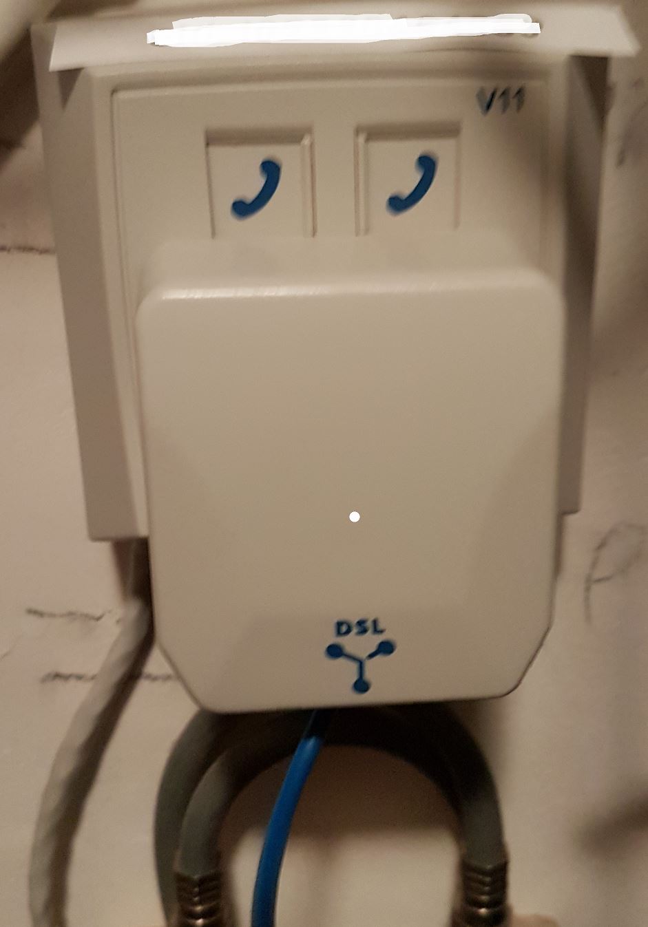

Zo ziet de NTP er uit, is door Proximus geplaatst. Blauw DSL kabeltje zit ingestoken op DSL van FB7490 of moet ik die kabel in de doos gebruiken ?
EDIT: helaas prev dsl driver heeft niets veranderd.

Elke internetlijn heeft een telefoonnummer ook al heb je geen telefonie.
Je kan een telefoontoestel op de ntp inpluggen en bellen naar 1924. Dan krijg je je telefoonnummer te horen.
Daarna kan je gewoon met een gsm naar dat 0800 nummer bellen.
Aftakkingen lijken mij mogelijk vermits het lijkt dat een utp toekomt op de NTP en geen invoerkabel.

Is een appartement. Ik vind het vreemd tot 2,5 jaar geleden Proximus gehad nooit verbrekingen gehad. Bekabeling is zoals toen enkel nu fritzbox i.p.v. bbox3.
Zal kijken om TBF nog te doen.
EDIT TBF gestart. Bedankt voor de info.
EDIT2: Opnieuw getest, nu alles ok. Sync 70/30Mbit en internet.
