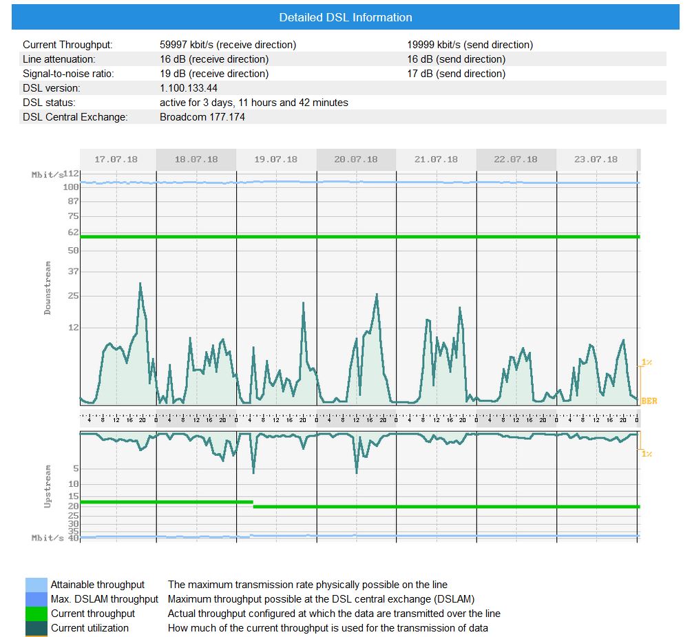

Ik zit hier al enkele maanden met het feit dat mijn snelheid door dlm niet omhoog word gebracht (blijkbaar veel voorkomend zo te lezen) :-) .
Ik heb dit in het verleden nogal voor gehad en toen heeft een vriendelijke forumgebruiker mij geholpen. Maar nu is het terug gedaald van 80/40
naar het huidige. Ik heb al een ticket geopend bij edpnet waar ik moet wachten tot wanneer de dlm terug voorbij komt. Dit is ondertussen gebeurd met weinig of geen verbetering. Mijn lijn heb ik zelf niet aangepast. Mocht iemand ideeën hebben wat ik hiervoor moet doen , zelf een lijntest opstarten ofzo. Ik heb enkele schermafbeeldingen bijgevoegd met wat grafieken. Een afbeelding zegt zo veel meer :P
Alvast dank.

capman schreef:Een afbeelding zegt zo veel meer :P
Op voorwaarde dat je de juiste afbeelding post :-D
Volgens de 2de afbeelding zat je op 23/7 met een upload van 20 mbps (sedert 17/7)
De eerste afbeelding is dus de situatie van voor 17/7 ?
Je kan DLM een duwtje geven, door zelf een lijntest te doen (0800 22424)
Maar dan val je wel terug op het basisprofiel (zone 2 = 50/15), waarna DLM je terug gaat proberen te verhogen.
De waarden die je ooit hebt gehad (80/40) zullen er wel niet meer in zitten :(
Ik zie 85/30 wel voor (theoretisch) mogelijk.
Maar misschien moet je wel leren leven met die 60/20 die ju nu hebt (en een stabiele sync), beter dan een hogere snelheid en een onstabiele lijn :wink: .

Bedankt voor de reactie. Dat klopt wat betreft de afbeelding :-D De eerste was diegene die ik ook naar edpnet had verstuurd en voordat dlm langskwam. De andere is van vandaag (24-07).
Ik denk dat ik het hier dan maar mee laat. Ik heb geen zin om terug op een basisprofiel te vallen :-( .
Wat is de reden dat je denkt dat ik niet hoger zou komen denk je.
Mijn attainable throughput = 104735 / 38676 , is dit te weinig voor hoger dan 80 te komen ? Of zijn er andere factoren die hierbij een rol spelen ?

capman schreef:Wat is de reden dat je denkt dat ik niet hoger zou komen denk je.
Ik zei toch dat ik 85/30 voor "mogelijk" acht.
Maar ik ben voor een meer pragmatische approach:
  • - aanvaard die 60/20 als een goede snelheid, wat je meer krijgt (max 85/30) is een bonus :-)
    - en liever een goede stabiele 60/20 sync, dan een twijfelachtige 85/30 met onderbrekingen
capman schreef:Ik heb geen zin om terug op een basisprofiel te vallen :-( .
Dat moet je ervoor over hebben als je DLM terug een duwtje wil geven
Je komt eerst op 50/15, maar na enkele weken zal je waarschijnlijk terug op 60/20 komen (of eventueel hoger) ?

Ik zou met deze waarden toch een lijntest proberen. Je SNR is voor up en down nog ver van het beoogde doel (10), mij lijkt de voorspelling van Philippe een haalbare kaart. Ik heb een lijn in beheer met deze waarden, met een hoger resultaat terwijl de waarden niet allemaal minder zijn. De lijn in kwestie is zeer stabiel. Alleen de line attenuation is bij jou wat hoger maar ik zou het toch proberen.

Als ik de waarden uit de FB van TS zie, ga ik ook in de richting van 85/30 denken. Heel misschien 85/35 want DLM is iets soepeler geworden. TBF starten dus.
