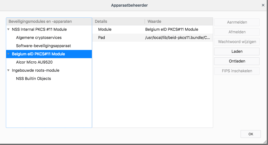

jullie voelen het ws al aankomen.
Zijn al (na andere apple perikelen) bijna ganse avond (>2u)tevergeefs aan het inloggen op tax on web. Ik kan weliswaar via itsme inloggen maar noch ik noch mijn partner kunnen inloggen adhv de kaartlezer
firefox chrome en safari op mac os (zowel osx 10.10 als os x 10.13) werkt niet
Firefox en internet explorer onder windows 7 werkt ook niet
eid- software dat aangeraden wordt werd geinstaleerd.
Gelukkig hoorde ik vanmiddag op de radio dat de deadline verschoven is want anders hadden we een boete opgelopen
Nu morgen verwacht ik niet dat het dan ineens wel zou werken maar je weet nooit dus op hoop van zegen zeker?

ieder jaar ondervind ik wel aanmeld problemen met de kaartlezer maar is dan telkens even zoeken en dan lukt het wel (toch minstens 1 browser waar het wel lukt) , maar geen idee waarom het nu maar niet lukt (alles staat goed voor firefox als ik zo de help lees)

Opgelost (doch enkel maar voor firefox)
Boosdoener is de gratis avast suite. Hier moet je bij voorkeuren gaan naar webschild en dit desactiveren.

Bart_Herbots schreef:Boosdoener is de gratis avast suite. Hier moet je bij voorkeuren gaan naar webschild en dit desactiveren.
Dat zou mij verwonderen. Hier met FF + Avast met webshield geen probleem in Win7 en Win10.

En toch is het zo. Maar ik heb het wel over firefox quantum prerelease icm mac osx high sierra 10.13.6
Voor alle zekerheid meerdere keren getest en iedere keer dat webshield geactiveerd was leidde dit tot de foutmelding.
