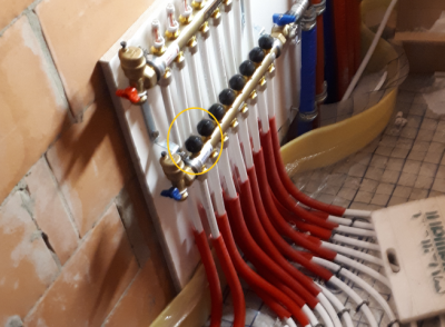

In onze woning ligt vloerverwarming van Henco maar in de badkamer hangt nog geen thermostaat. Op het eerste verdiep zijn er 4 kamers en deze hebben elk 2 kringen (zones?).
Ik zou graag de 2 kringen van de badkamer sturen met 1 thermostaat in de badkamer. De overige kamers kan ik wel regelen aan de collector zelf.

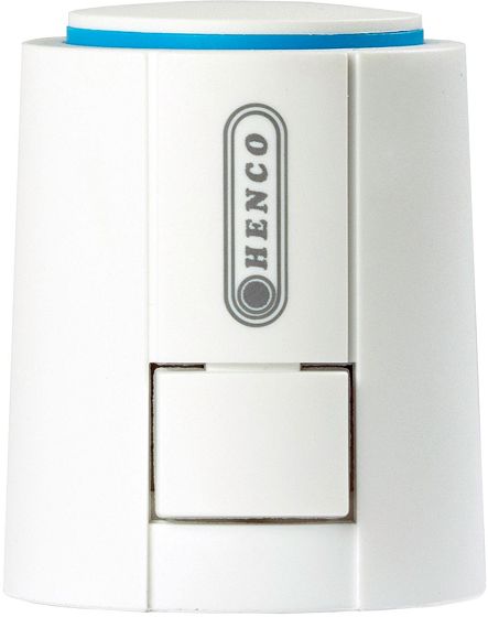

Nu heb ik begrepen dat je volgende actuators kan plaatsen op de collector.
https://www.desco.be/nl-be/producten/in ... pid=158997

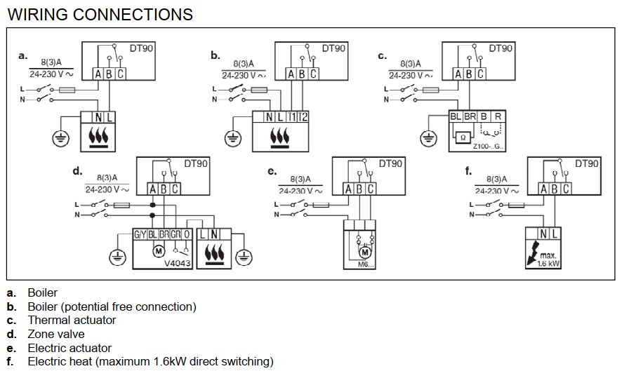

Als thermostaat zou ik gewoon een simpele Honeywell DT90 willen gebruiken.
- Kan ik beide actuators parallel plaatsen op de stuurkring van de thermostaat?
- Ik zou de actuators willen voeden met een 24VAC voeding
Hoe ziet het schema er dan ongeveer uit?

De eerste vraag is, van waar kan je 24VAC halen?
Welke spanningen kan je eventueel uit jouw CV halen?
24VDC? Als je daar continu het sluipverbruik van een extra transformator bij moet tellen voor die paar minuuten op een jaar dat die actuatoren werken werken...
Misschien zijn actuatoren van 230VAC interessanter.
Ook te vinden voor een fractie van de prijs in Chinese winkel
