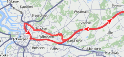

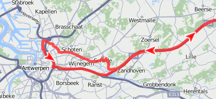

Android smartphone met data verbinding stuurt op geregelde tijdstippen de locatie door naar Google. Ongeacht of er een app actief is.
Via pc kan je inloggen op dezelfde account als de smartphone, om het even waar op de aardbol.
Als je dan naar maps.google.com gaat, de tijdslijn kiest dan zie je in real time waar de smartphone is op de kaart. Op een smartphone ipv PC geopend zelfs met wat er op tussenstops te vinden is (bv restaurant) op PC moet ik dit nakijken of en waar die lijst zichtbaar wordt.

Een collega van mij heeft er eentje in zijn mobile home geïnstalleerd. 85€ in BE gekocht.
Op een bepaald ogenblik zei hij 'he ze zijn aan t tijdens, hij kreeg een alert dat die zich verplaatste op zijn gsm. Hij legde in en kon op een kaart exact zie waar ze aan t rijden waren.
De rit was gepland trouwens.
